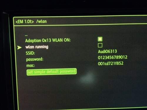

Hallo alle,
habe seit heute (Dicker Bj. 07/2011) Firmware K0775. Green Menu ist für mich erreichbar und sieht unter Punkt WLAN so aus: siehe Bild
Der obere Punkt lässt sich aktivieren, Punkt 2: "WLAN running" geht an und gleich wieder aus.
Ein WLAN-Menü im normalen SETUP-Menü ist für mich nicht auffindbar.
Das WLAN ist vom Handy nicht auffindbar.
Was muss ich noch beachten? Hat jemand in einem T von 2011 das WLAN aktiviert bekommen?
