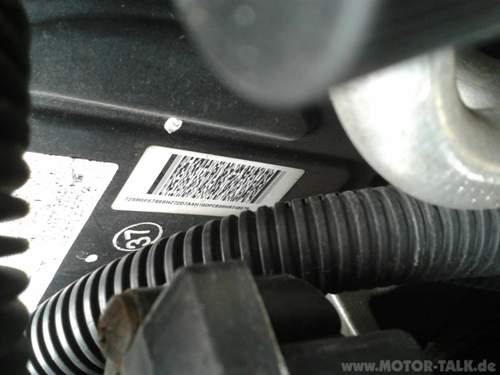

Einen Carpass besitze ich leider nicht. Habe dafür aber mal ein Bild von dem Aufkleber auf der Verkleidung gemacht. Einer der beiden Kleber ist nicht mehr lesbar. Könnt ihr mal schauen und mir sagen, ob da die Nummer enthalten ist?

Die steht im Carpass oder am Motor selbst. Müßte seitlich an der Zahnriemenverkleidung ein Aufkleber sein.

DAs steht nix vom Motor .
Aber lies doch mal die ersten 3 Beiträge dieses Threads ....  genau mit der Frage begann alles ...
und der FOH kann es auch über die FIN herausfinden ....

Das ist der falsche Aufkleber, der linke wäre Interessant. Aber so wie der aussieht nicht mehr lesbar.
Kannst mir auch deine VIN per PM schicken, dann schau ich mal nach.
hat schon bei ecat nachgesehen 😉
