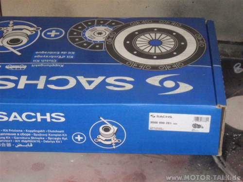

nene ... ich habe einen Kupplungssatz von Sachs für den Z19DTH bis Motornummer 173xxxxx gekauft ... und bekommen
Kupplungssatz XTend Kit plus CSC
SACHS - 3000 990 281
Ist der Originalsatz, den man überall im Netz ab etwa 340€ bekommt (der Nummer nach)
Auch im Oben verlinkten Sachs-Katalog ist genau dieser Satz für meinen aufgeführt . ( Automat, Reibscheibe, Zentralausrücker)
Dieser Satz hat lt Sachs-KAtalog einen anderen SAtz im letzten JAhr abgelöst . Für den Vorgänger brauchte man lt. Katalog noch das Klann-Werkzeug ....  für die jetzt gelieferte nicht mehr .
Siehe Link ... die gelieferte und unten Ersetzungskette:

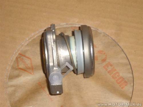

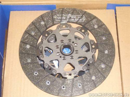

Eine ganz normale Standardkupplung ist das Imho nicht, ich schrieb ja oben bei den Bildern schon, daß da noch ein blockiertes, vorgespanntes Innenleben drin ist, welches nach Einbau freigegeben wird....
Ich mache morgen nochmal Fotos von den Teilen .....   und 120 € kostet sonst meist der Ausrücker allein 😉

Im Anhang nochmal Bilder vom gelieferten Kupplungssatz.
HAbe mal versucht den NAchstellmechanismus zu fotografieren .... aber da im inneren muß man um die Ecke gucken ....   oder so nah ran, dass es wieder unscharf wird.
