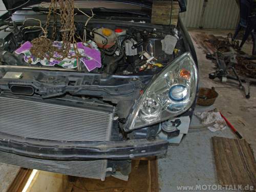

MEIN neues ZMS Teil 2 von (ich denke es werden) 3.
II. Das Drumherum
Der Umbau erfolgte auf einer Grube, mit Haken für ‚nen Flaschenzug darüber und mit viel Platz drumherum. Zusammen mit meinem Bruder (der wo Werkzeugmacher ist, ohne den ich mich das auch nicht getraut hätte, ich komme von der elektrischen Seite ;-) und meinem Neffe ging‘s dann am 1.Mai los (Tag der Arbeit) , für die nächsten zwei Tage hatte ich mir noch Urlaub genommen, man weiß ja nie...
Ich hoffe meine Bilder sind was geworden, dann liefere ich die Später noch nach.
Das Auto vorne auf Böcke gestellt, so hoch, dass man beide Räder abkriegt. Etwas höher wäre für manchen späteren Arbeitsschritt vielleicht von Vorteil. Zuvor das Auto so auf der Grube platziert, dass man möglichst viel Platz auf der Getriebeseite hat (logisch ;-).
Flaschenzug an den Motorhaken (Fahrtrichtung) hinten rechts (Zahnriemenseite) und vorne links eingehakt. Motorhaube muss nicht ab, sie geht weit genug offen :-).
Sehr hilfreich sind zwei 3t (2t) Rangierwagenheber! Damit kann man prima den Achsträger ablassen und wegrollen und vor allem sauber wieder unter das Auto hebeln.
Zum Abnehmen (und später auch zum Einsetzten) des Getriebes hat mein Bruder eine Arretierung für den Rangierwagenheber geschweißt: Öse (6mm Flachstahl mit 8mm Bohrung) an ein M10 Gewindestück/Schraube). Die Öse wird bei die unterste (oder zweitunterste) Getriebeschraube gepackt (also nicht die Schrauben der Kupplungsglocke) und das M10 Gewinde mit einer Stützmutter in das Loch des Tellers des Rangierwagenhebers geführt, der somit „gefühlt“ mittig unterm Getriebe sitzt. Vorteil: Mit dem Wagenheber kann man prima die passende Höhe des Getriebes einstellen, das Getriebe auf den Rollen des Hebers zur Seite rollen und das M10 Gewinde verhindert das Abrutschen des Wagenhebers und das versehentliche Runterrollen des Getriebes. Kann ich nur empfehlen, das schont den Rücken ungemein und klemmen tut man sich auch nichts!
Außer der Öse+M10 Schraube :
- Aushebler für Spurstangenköpfe
- benutzter Zentrierdorn: Kurbelwelle Durchmesser 21,0mm und 20mm lang, Kupplungsscheibe Durchmesser 23,0mm (den kann man auch genauer drehen, hat aber gereicht)
- Deckel für Bremsflüssigkeitsbehälter mit Pressluft-Schnellanschluss (aus ‚nem Deckel für Schiebenklar gebastelt).
- Arretierhaken für das Schwungrad (muss schon stabil sein, da Schrauben des ZMS (laut TIS) mit 160Nm angezogen werden/sind)

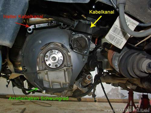

MEIN neues ZMS Teil 2 Appendix
II. b) schon mal die Bilder
Gruß,
repar
Kabelkanal
Motor-abgelassen2
Motor-abgelassen
+2
MEIN neues ZMS Teil 3 von (ich denke es werden) 3.
III. Der Umbau
Beim Umbau habe ich mich im Wesentlichen ans TIS gehalten. Dazu einige Bemerkungen:
Die Schalt-Seilzüge aus dem Gegenlager zu hebeln, ging irgendwie nicht. Man kann auch einfach die drei Schrauben des Halters abschrauben (siehe Bild). An der Entlüftung habe ich nicht den Schlauch vom Geberzylinder ausgeklipst, sondern das ganze Entlüftungsventil (Sicherungsklammer abziehen), dann bekommt man den dahinter verlegten Kabelbaum besser weg (siehe Bild). Aber Achtung: Auf dem dann offen aus der Kupplungsglocke stehenden Anschluss sitzt oben ein kleiner Dichtungsring/-Nüppel. Den kann man leicht mal aus Versehen abnippeln. Ich habe den Nüppel – Gott sei Dank – in einer Getriebe-Nische gefunden, bevor ich wusste, dass er weg ist, puh...
Um an die oberste Schraube der Glocke zu kommen, müssen Kabelbaum und Kabelkanal (führt den Kabelbaum in einer Art rechten Winkel um den Zylinder herum) platz machen. Der Kanal ist auf der Rückseite in Richtung Zylinder eingeklipst. Den Klips los machen, ist der größste Sch… Ist der Klips raus, wird der Kanal Richtung Spritzwand von der Kanalhalterung gezogen (die Halterung ist an den beiden obersten Schrauben der Glocke befestigt, siehe Bild). Das sind schon einige Zentimeter und ich musste dazu den Kabelbaum noch vorn, unterhalb des Batteriekastens, ausklipsen.
Den Auspuff am DPF abgeschraubt, den Schrauben tut es gut, wenn man sie nen Tag vorher (falls möglich) schon mit Rostlöser einweicht. Das Kabel des DPF Temp-Sensors ist zwischen Achsträger und Stabi+Servo verlegt, muss also ab. Wie der Stecker auseinander geht, habe ich nicht rausgefunden, laut TIS wird der Sensor abgebaut.
Das Lenkgetriebe habe ich am Auto belassen. Vorteil: Es ist nur mit zwei zugänglichen Schrauben am Achsträger fest und man kann sie Stecker an der Servopumpe belassen. Nachteil: Man muss die Servo hochbinden, sonst hängt sie in den Kabeln und bei weiteren Arbeiten hängt sie schon mal im Weg. Überhaupt ist mir aufgefallen, lohnt es sich, alles „Halblose“ möglichst gut und weit weg anzubinden.
Die rechte Achswelle kann in der Zwischenwelle bleiben, man ziehts zusammen aus dem Differential.
Achtung: Der Lagerhalter der Zwischenwelle hat Zentrierhülsen, also erst ein wenig vom Motorblock abziehen und dann die Welle aus dem Differential ziehen/kloppen.
Der Motor muss nicht viel abgelassen werden, die rechte Motorhalterung bleibt sogar dran.
In der Kurbelwelle sitzt eine Zentrierhülse fürs ZMS. Bei meinem alten ZMS war diese Hülse in der „durchgebohrten“ Bohrung. Da ist noch eine zweite, nicht durchgängige, Bohrung/Stanzung. Ob man die auch versehentlich nehmen kann, hab ich jetzt nicht extra ausprobiert.
Die Schrauben der Druckplatte (ich empfehle Schraubensicherung) habe ich zunächst mit der Hand angeschraubt, danach, um den Nachstellmechanismus nicht versehentlich auszulösen, die Schrauben in 90 Grad Schritten über Kreuz (sofern man bei sechs Schrauben davon sprechen kann) angezogen, die Schraube nahe am Gehäuseanschlag jeweils zuletzt. Den Zugkeil des Nachstellmechanismus hatte ich zuvor markiert (da wo der Gehäuseanschlag in die Druckplatte geht). Nach dem Anbau hatte dieser sich nicht bewegt, so dass ich davon ausgehe, dass diese Vorgehensweise, was die Selbstnachstellung angeht, OK ist.
Beim Anziehen der Spurstangenköpfe ist mir aufgefallen, dass man die Alu-Radnabe nahezu ohne Grenze zusammen pressen kann. Ist halt Alu, also nicht übertreiben und Drehmomente beachten.
Das Entlüften der Kupplung funktioniert so wie im TIS beschrieben: 2Bar Druck auf den BFBehälter und Entlüftungsventil öffnen, bis keine Bläschen mehr mitkommen. Achtung: Der BFBehälter hat für die Kupplung ein separates Fach im hinteren Teil. Danach Nehmerzylinder entlüften, wie man ne Bremse entlüftet (zuvor Druck vom BFBehälter): Treten, Ventil auf, Ventil zu, Pedal langsam zurückzeihen. Nach vier Durchgängen war bei mir die Luft raus (Mental auch so langsam ;-).
Dann noch aaaaaaaalles wieder zusammen schrauben.
