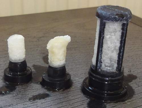

seit paar tagen kommt kaum noch Druck aus den Düßen. Pumpe wurde gewechselt. In manchen Foren steht den Sieb säubern oder tauschen, habe jedoch weit und breit keinen gefunden.

... das Sieb steckt doch unten im Wischwasserbehälter über der Pumpe;
wenn du die Pumpe tauscht kommt das Sieb doch gleich mit raus.

Meine Vermutung ist das das Sieb verstopft ist. Das Sieb ist quasi ist schwarze Dichtung zwischen Behälter und Pumpe. Was ich nur nicht ganz verstehe warum läuft das Wasser aus beiden Schwellern raus, die einzige erkläre wäre für mich wenn eine Leitung unter der Motorhaube nicht drauf wäre / geplatzt wäre ansonsten läuft das Wasser ja nur beifahrerseitig hoch.
Jap macht Sinn danke. Jedoch wo ich die Pumpe gewechselt hab war die schwarze Dichtung da, jedoch kein Sieb. Habe geschaut wie es normal aussehen müsste aber so ein Zylinder ähnliches Sieb war nicht mehr vorne dran. Evtl. verstopft dies die Leitung?
Vielleicht hat schon mal jemand die Pumpe getauscht und das Sieb ist in den Behälter reingefallen, das passiert leider ab und zu mal wenn man nicht aufpasst und die Pumpe schräg ausbaut bzw. einbaut.

Hier zwei Zustände der Filter. Einmal mit Schmodder, es kommt dann kaum noch Wischwasser und einmal gereinigt. Das helle Sieb kann man vom schwarzen Gummi trennen, ist nur zusammengesteckt.
3 Siebe weil: Scheinwerfer, Frontscheibe, Heckscheibe (war ein E91)
Schmodder
Sauber
