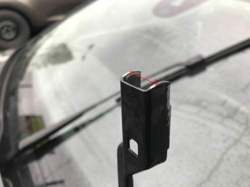

ich meine miich zu erinnern es ist entscheidend welche "Wischblattaufnahme" bei Dir verbaut wurde.
Es gibt 16mm und 19mm.
Meiner ist von 02.2012 und hat die 19mm Wischblattaufnahme.

Hast du ein Bild, wo man die unterschiedlichen Wischblattaufnahmen sieht oder was ich genau messen muss, um zu erfahren, ob es 16 oder 19 mm Wischblattaufnahme sind?
Nee Bild hab ich leider nicht,
es ist aber die Breite der Wischeraufnahem gemeint an der das Wischblatt am Wischerarm befestigt ist.
Musst mal messen bei Dir, kann ja nur 16mm oder 19mm breit sein!

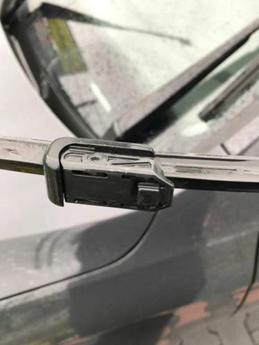

So, ich habe heute mal die Scheibenwischer abgebaut und gefühlt an allen Ecken und Enden gemessen, um herauszufinden, wo die 16 oder 19 mm anliegen müssen. Meine beste Idee betrifft, wie in Bild 1 (img-0106) dargestellt, die Breite der Aufnahme für den Scheibenwischer. Dort habe ich 19 mm Abstand gemessen. Das ist das korrekte Maß, richtig?
Img-0106
Img-0103
