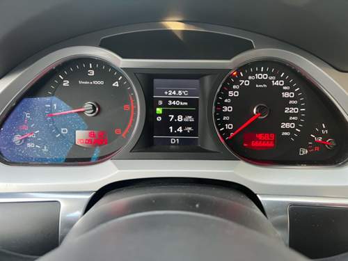

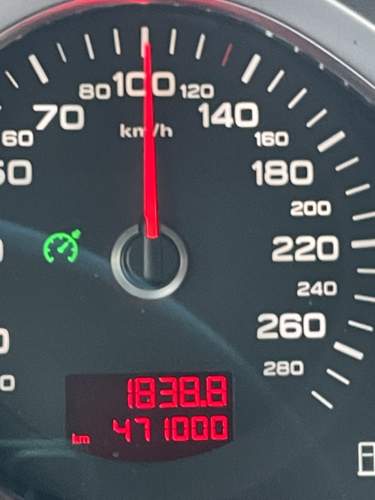

@stur1965 schrieb am 9. März 2023 um 12:36:11 Uhr:
….. heut mal dran gedacht
Und ich eben die 478000 verpasst.
Knapp vor 495000. Genauer 494830 oder so. 🙂

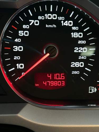

@magic62 schrieb am 29. Juli 2023 um 01:04:09 Uhr:
Läuft.... ;-)

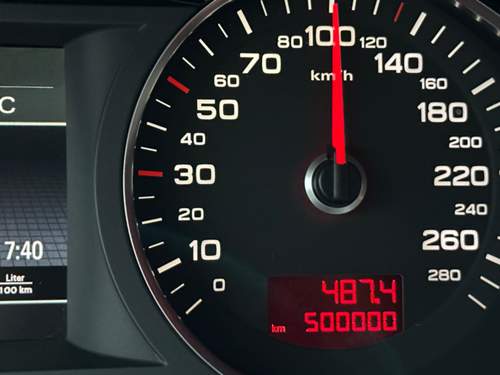

@magic62 schrieb am 13. September 2023 um 22:20:14 Uhr:
Geschafft 🙂
Interessant wäre noch welcher Motor das ist. Sieht aber nach einem FL aus, also CDYA?
Aber ist wirklich erstaunlich, 12x um die Erde 😁 Oder 1x zum Mond und auf dem Rückweg 😁
@A4TDI-Fahrer schrieb am 4. März 2023 um 15:47:10 Uhr:
Also einmal bis zum Mond und bereits auf dem Rückflug, ähm der Rückfahrt. 😛
😁 lustig, ohne das gelesen zu haben fast das gleiche geschrieben!
Ja, ist ein FL von 02-2011, seit 06-2012 in meinem besitz. Gekauft mit 23948km.
CDYA, erster Turbo, erste Injektoren, alle 6 glühkerzen gewechselt, AGR Kühler gewechselt, DPF ein mal gereinigt, Ladeluftschlauch erneuert, Klimakompressor gewechselt und die Injektoren neu abgedichtet. Klimakompressor und abdichten erst vor kurzem (diesen sommer).
Weiter nur verschleißteile.
Sogar der riemenantrieb und riemen sind noch die ersten.
