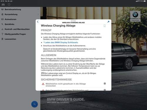

Ich habe mal eine blöde Frage. Habe gerade meinen neuen G31 fertig konfiguriert und werde diesen übernächste Woche bestellen. Was ich letztens vergessen habe nachzuschauen ist, ob bei Wireless Charging auch ein SnapIn Adapter in Mittelkonsole angeschlossen werden kann. Vielleicht kann mir dies jemand beantworten, der die Ausstattung hat. Sonst muss ich beim Bestellen nochmal im Autohaus nachsehen.
Grund meiner Frage ist der, dass ich ein iPhone 6 immer im Auto habe. Dies ist in der Mittelkonsole eingeclipst und ich telefoniere mittels MultiSim darüber. Auch Amazon Music und die anderen Dinge mache ich damit. Das Wireless Charging würde ich dann für mein zweites Telefon bestellen, damit ich dies im Auto aufladen kann.

Meine Frage bezog sich ausdrücklich darauf ob das iPhone 8/X die Antennenverstärkung unterstützt.
Das die Ladeschale das unterstützen soll/kann ist mir bekannt.
@heinwi schrieb am 26. Juli 2018 um 23:53:50 Uhr:
War nicht böse gemeint - ich bekomme um 08:45 Uhr wegen dieser Thematik dann einen Rückruf des Apple-Supports. Rein vom Gefühl her habe ich persönlich tatsächlich mit dem iPhone X einen besseren Empfang - da kann ich allerdings nur Empfangsbalken zählen ;) Ich werde mal berichten, was der Support zu der Sache sagt.
Das iPhone 8 und X unterstützen die Kopplung. Gibt auch externe Geräte, die dies zur Verstärkung der Antennenleistung nutzen:
Antennenkopplung
Ein iPhone 7 nicht? Ich bin davon ausgegangen das damit jedes Handy funktioniert! Also die Anbindung an die Außenantenne.
Auch ein iPhone 7 Kann das. Den Antennenkoppler (siehe Link in meinem letzten Post) gab es schon 2016 vor dem iPhone 8.

einer zeigen wo das geschrieben steht mit der Antennenkoppelung! Preisliste? Katalog?
Ich behaupte es gibt keine induktive Koppelung, denn wo ich früher mit dem Audi in der Tiefgarage noch empfang hatte durch die Koppelung habe ich nun keinen Empfang mehr.
[Klugscheisser-Modus an]
Hab vor kurzem gelernt, dass es eine kapazitive Aussenantennekopplung ist.
Die Ladung erfolgt mit einer induktiven Kopplung.
[Klugscheisser-Modus aus]
