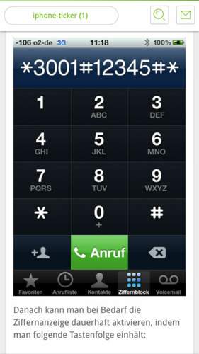

Ich habe mal den Field-Test-Modus von meinem iPhone aktiviert (*3001#12345#* als Rufnummer eintippen und "wählen")
Es wird dann die Empfangsleistung in dB angegeben, anstelle der Balken. Ich habe mit Telefon in der Hand: -103 dB, mit Telefon in der Ablage für "wireless charging": -102 dB, mit spezial BMW Qi-Hülle in der Ablage: -103 dB, Telefon mit Spezialhülle in der Hand: -103 dB. Die Zahlen schwanken während der Messung um +/- 2 dB, aber ebenfalls unabhängig davon, ob ich das Telefon in der Hand habe, oder in der Ablage ablege.

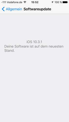

Welches IOS hast du denn auf deinem iPhone? Mit 10.3.1 kann ich die Fieldanzeige mit deiner angegebenen Zahlenfolge überhaupt nicht aktivieren.
@WMF1
Das kann so nicht stimmen, siehe angehängtes Bild !

@Wyatt5812
Dann hilf mir bitte mal. Wenn ich die Zahlenfolge eingebe und den Wahlbutton drücke, erscheint ein Main Menu mit 4 Punkten: Device Info, LTE, UMTS und GSM. An der Empfangsstärke sehe ich weiterhin die Punkte

Das hier geht, es scheint aber mit neueren iPhones da sich anders zu verhalten: https://www.iphone-ticker.de/.../ Mit meinem 6er geht es wie beschrieben.

Gerade getestet, geht bei mir immer noch, Man muss es "von Hand" eintippen oder per cut&paste in die "von Hand" Wahl einfügen, sonst geht es nicht und das Telefon versucht die Nummer zu wählen (z.B. aus dem Notizbuch, wo ich mir das abgepeichert habe).
F.
Bei mir klappt es leider nicht, hab es mehrfach probiert. Womöglich liegt es dann am Provider.
Hallo an alle die das auwahlmenü am iPhone bekommen (Testmodus:*3001#12345#*). Wenn das Auswahlmenü kommt die Austaste (IPhone) so lange drücken bis der Bildschirm erscheint zum Ausschalten, dort dann dir Home Taste drücken, bis wieder das Auswahlmenü erscheint dann habt ihr die dB Anzeige. Wenn ihr dann aus dem Auswahlmenü raus geht und im normalen Bildschirm mit den Apps seit seht ihr die dB Anzeige statt den Balken. Ein Fingertip auf die dB Anzeige und ihr wechselt in den balkenmodus (wechselseitig).
Die Anleitung hatte ich im Netz gefunden und schon ausprobiert: funktioniert bei mir leider nicht (iPhone 7, IOS 10.3.1, Vodafone)
