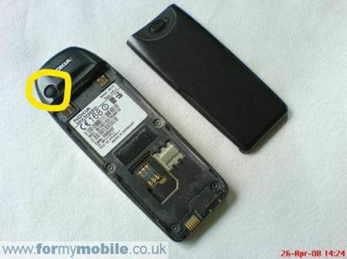

Es geht nur induktiv, deshalb auch nicht per USB. Das Smartphone muss flach aufliegen. Wie gut das mit dem 12 funktioniert, wo ja die Antennen im Rahmen sind, ist fraglich.
Leider sind die Zeiten der Nokia 6310i usw. vorbei, da gab es noch eine richtige Schnittstelle (siehe Bild) um die Antenne anzubinden.
