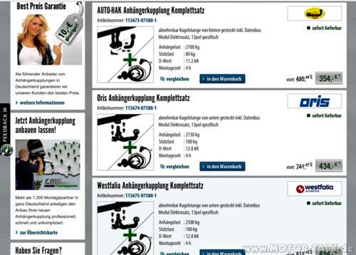

Im Anhang ein Screenshot von kupxxxx.de
Man beachte die verschiedene Anhänge- und Stützlasten von 2100-2740kg für einen 220 CDI 4matic.

@mb180 schrieb am 7. Februar 2016 um 13:50:25 Uhr:
Hier beschrieben, was der Haken kann, nicht das Fahrzeug.
Eben.
Das sind nur die Lastkennzahlen des Anbausatzes, fzg-unspezifisch.
Oder hat jemand beim GLK 2.740 kg Anhängelast in den Papieren?
Umgekehrt dürfte man nur eine Kupplung anbauen, die MINDESTENS die Anhängelast des Fahrzeugs aufweist.

sorry @mb180 ... ich habe vergessen zu schreiben, dass ich mich auf Dein Screenshot bezog, 2100 Kg für einen GLK mit 2500 Kg (?), abnehmbar sind sie alle... gibt ja aber auch GLK's mit 2000 Kg ... vielleicht begründen sich so die Angebote..
prio
"100€ Ersparnis ist auch etwas untertrieben🙂"
eben🙂 sind ja nicht mal 100 € auf Deinem Screenshot
