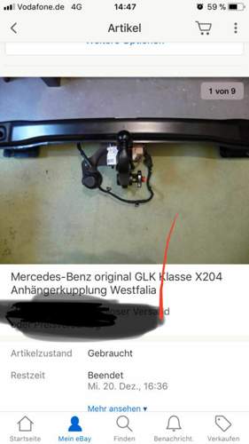

Hallo
Habe mir auf Ebay Original AHK ersteigert.
Für den GLK ist halt nur kleines Stück Kabel dran (Dose), kann mir jemand helfen und sagen was ich noch zusätzlich brauche ? Hat das jemand schon selbst nachgerüstet? Für jede Hilfe wäre sehr dankbar

Brauchst einen Kabelsatz ob Zubehör oder Original das must du selber entscheiden, kann dir der Freundliche sogar den Preis nennen must aber berücksichtigen das der Originale auch von der Werkstatt freigeschaltet werden muss, was wieder kostbar wird
Zubehör e Satz muss nicht frei geschaltet werden?
Ich hab mal aufgeschnappt das mit AHK ein größerer Lüfter am Kühler verbaut würde, das würde ich sicherheitshalber auf jeden Fall mal abchecken, wie der Orginalumfang des Nachrüstsatzes ist. Nicht das es wirklich mal Probleme gibt wenn du 2 to am Haken hast.

Du hast einen 6-ender, der hat auch ohne AHK schon den großen Lüfter
prio
PS: Freischalten lassen würde ich machen, z.B. wegen Anhänger-ESP
@ibuprofeno schrieb am 21. Dezember 2017 um 18:38:43 Uhr:
Muss nicht frei geschaltet werden, um damit zu fahren. Parksensoren piepsen zwar einmal am Anfang aber dann ist Ruhe. Bezüglich Anhänger ESP, wie von prio3 angemerkt: weiß ich nicht, hab weder Anhänger mit noch ohne ESP sondern nur Radträger
Habe mir vor ein paar Wochen an meinem 220 CDI Mopf (04/2014) beim 🙂 eine Original-AHK einbauen lassen. Verbaut wurde eine Westfalia incl. größerem Lüfter. Je nach Verfügbarkeit kann auch eine ORIS verbaut werden, sind aber beide fast identisch. Angeboten wurde mir auch eine Lastbegrenzung auf 400 kg ohne den Lüftertausch, da ich nur einen Fahrradträger verwende, aber da ich gerade erst 3 Jahre Garantieverlängerung gemacht habe war mir das zu unsicher, da ich im Zweifel natürlich nicht nachweisen kann ob nicht doch ein schwerer Anhänger dran war - und im Fall der Fälle ist das dann immer noch günstiger als ein neuer Motor oder Getriebe o.ä. im Schadensfall. Freischalten / Codierung ist erforderlich für die hinteren Parksensoren. Ob auch für Blinker, Rückfahrscheinwerfer, etc. erforderlich, weiß ich nicht.

Werde alle fehlende teile beim freundlichen bestellen und freischalten die meinen freischalten würde mir 50 Euro kosten.
Da ich den Kupplung erst im März brauche wird es sich bisschen ziehen aber werde auf jeden Fall ein Feedback geben.
