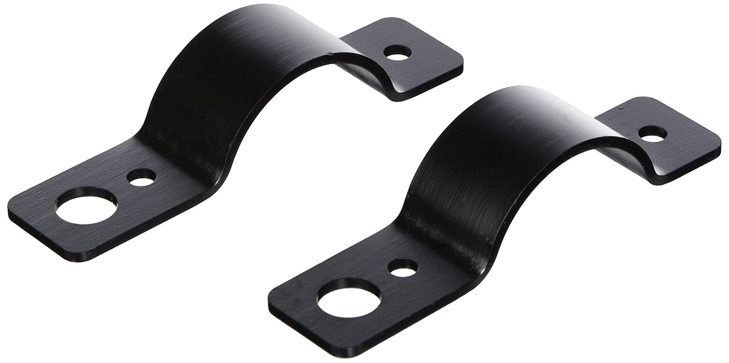

In Deutschland reicht es, wenn man das Bremsseil des Anhängers um die AHK schlingt. Da ich mit dem Motorradanhänger aber auch in Õsterreich unterwegs bin, muss das Bremsseil an einer festen Öse am Fahrzeug befestigt werden. Ich habe mir so geholfen indem ich eine Rohrschelle an der AHK befestigt habe und das Bremsseil somit einen festen Halt hatte.

Das Problem ist, dass diese Lösung mit der Schelle bei einer abnehmbaren AHK nicht zulässig ist. Die Schelle muss an einem Teil des Fahrzeugs angebracht werden, das fest verbunden ist. Die Hollandöse geht also nicht.

Das ist so nicht richtig. In den Niederlanden darfst Du die Hollandöse auch am abnehmbaren Kupplungshals befestigen.

Den Niederländern geht es nur darum, ein Abrutschen des Seils zu verhindern. Dass man theoretisch auch die gesamte Kupplung samt Öse verlieren kann, interessiert die nicht.
Den schweizer Behörden wiederum ist das nicht genug, hier wird die Befestigung an einem fest mit dem Zugfahrzeug verbundenen Teil gefordert.
Siehe hier: https://www.westfalia-automotive.com/.../...Fenverkehrsamt_Schweiz.pdf insbesondere das Bild ganz unten links mit Hollandöse.
Von Westfalia gibt es Nachrüstlösungen mit einer Vorrichtung für den festen Teil der Kupplung:

Sieht dann so aus https://...-na.ssl-images-amazon.com/.../71VUqQfMZqL._SL1500_.jpg und funktioniert dann auch nur mit Stahlstrippe, Schäkel oder Karabiner.
Am Vormopf ohne Öse mit der gezeigten "Stahlstrippe" sorgt dann schon ein vergessenes Abreissseil zuverlässig für einen neuen Stoßfänger.😰

Ich habe mir aus dem Zubehör eine Anbauklemme besorgt.
Erfüllt ihren Zweck voll und ganz.

Die Abschleppöse kann hinten gar nicht genutzt werden, denn bei vom Werk mit AHK ausgelieferten Vor-MoPf-GLK ist hinten kein Gewinde vorgesehen. Ergo passt die Öse nur vorne.
Ich wohne direkt an der NL-Grenze und fahre oft mit div. "Anhangwagens" in den NL.
Wer ohne separate Öse erwischt wird, zahlt schlanke € 235,- an das Königreich.
Daher habe ich auch am Kupplungshals eine Schelle mit Karabinerhaken befestigt, an dem ich das Abreissseil einhaken kann; bereits erfolgreich bei "Politie-Controle" getestet ;-)
