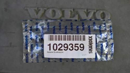

im Dezember 2016 hatte ich genau das Problem mit dem ausgehängten Wirbelkappengestänge, meine Volvo Werkstatt hat dann genau den von dir genannten Preis aufgerufen. War mir zu teuer, hab mir das Wirbelklappengestänge bei Skandix für unter 10 € bestellt, es selbst eingebaut (hat keine 3 Minuten gedauert) und es hält bis heute. Übrigens neue HU/AU habe ich damit auch bekommen.

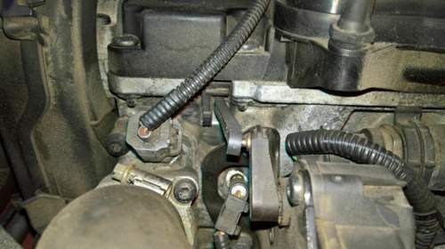

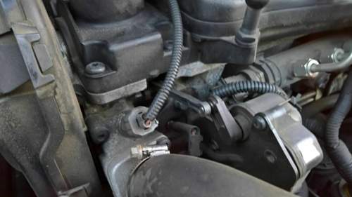

bin mir nicht sicher ob du mich fragst, ich stell einfach mal 4 Fotos vom "Gelenk der Drallklappe" bzw. "Wirbelklappengestänge" ein. Bei meinem Automobil sieht es so aus, bei anderen Baujahren kann die Ausführung abweichen sitzt aber immer an der gleichen Stelle am Motor. Übrigens das Teil ist aus Plastik.
Ich hoffe es hilft weiter.
Liebe Grüße und guten Rutsch
Elchsocke
