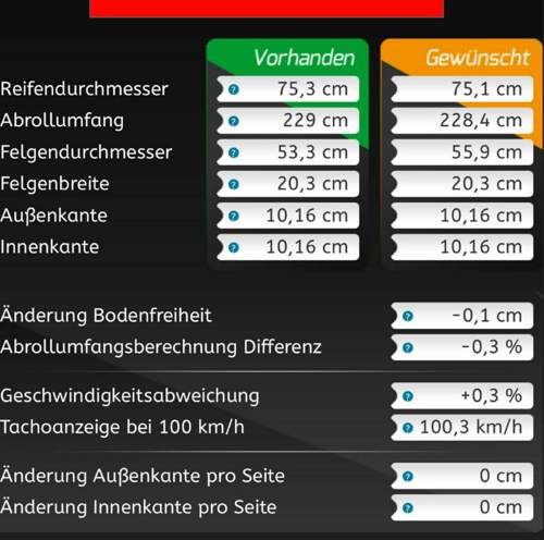

Bin im Sommer auf 275/22 Zoll unterwegs, im Winter auf 235/19 Zoll. Keinerlei Umprogrammieren und keinerlei Probleme.
Unterschied in der Geschwindigkeit von Tacho auf echt (GPS) 1-2kmh, jeweils um die 4kmh Vorlauf.
... natürlich hast du erst mal keine merkbaren Probleme. Aber ICH würde da den Anweisungen des Herstellers folgen - mir sind die Berechnungen der diversen Assistenzsysteme dafür zu fein und komplex, um da ein Risiko einzugehen.
ABER: Frag es bei deinem 🙂 nach, ob die Kombi neu programmiert werden muss. Du solltest dabei aber sicher sein, dass er das sicher prüft (es gibt m.W.n. da für jedes Fahrzeug eine Infotabelle) oder beim Volvohändlersupport nachfragt, wenn er unsicher ist. Mit "geht schon, sind nur 2%" würde ich mich nicht abspeisen lassen.
Ich habe aktuell 21“-275er im Sommer und 19“-235er (wegen dem Schneekettentopic wenn auch noch nie gebraucht) und mir sagte mein Freundlicher man müsse durchaus was am Lenkeinschlag u.a. anpassen.
Sehe es wie @gseum , lieber den Freundlichen das Richtige richtig machen lassen und fertig.
Genau genommen sind es 1,4%
Sind auch meine Erfahrungswerte, mit den Winterpellen bin ich genau diese mickrigen % näher an der echten Geschwindigkeit. Im Sommer sind es bei Tempomat 105 echte 100, im Winter 101. Ein mächtiger Unterschied, der mich nicht jedes Mal zum Mechatroniker des Vertrauens fahren lässt 😉
MfG Paule

Seit MY2017 gibt es kein TPMS mehr mit Sensoren, das läuft leider ausschließlich über die ESP-Sensorik.
Wegen einem Zoll Felgenunterschied würde ich nix programmieren lassen, einfach wechseln, TPMS anlernen, fertig.
21 und 22 Zoll müssen nach meinem Wissensstand nicht umprogrammiert werden.
...glaube aber dass der Lenkeinschlag angepasst werden muss.
Zwischen 21 und 22 auch? Kann ich mir nicht vorstellen, die Räder sind exakt gleich breit und nur 2 mm im Durchmesser unterschiedlich.

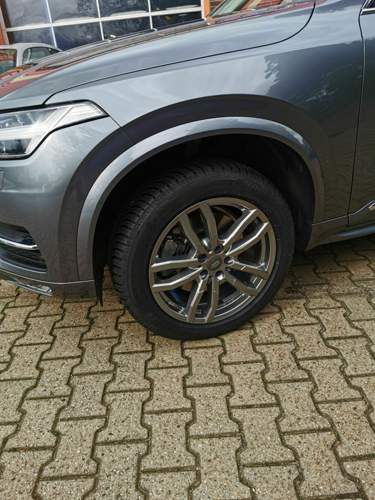

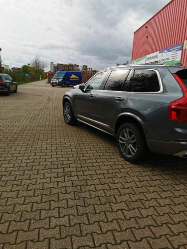

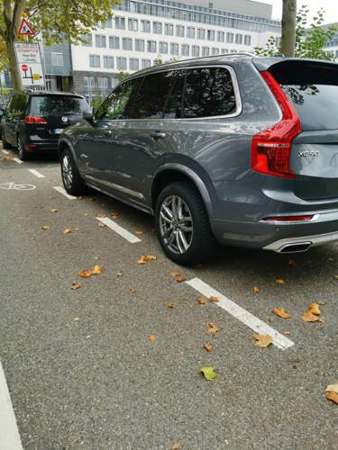

Einige Impressionen zur evtl. Entscheidungsfindung. Mein Elch hat heute seine Winterpuschen bekommen. 19 Zoll Alutec DriveX mit 255/50 Bridgestone Blizzak LM 005. Auf den ersten Kilometern ein sehr angenehmes Fahrgefühl.
+2
Wirken ein wenig verloren an dem großen Elch. Reichen aber natürlich.
