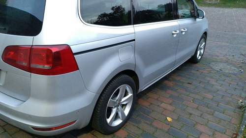

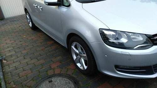

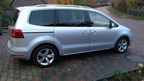

Ich habe die originalen 17er (BJ. 2012) für den Winter genommen und dort 20mm Spurplatten drunter gemacht, damit man noch etwas Luft für Schnee zum Radlauf hat.

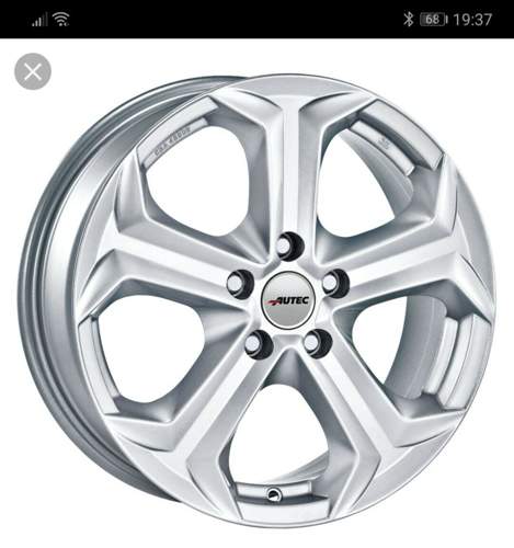

Ich hab welche von Autec 16 Zoll. Da kann ich auch die original Schrauben verwenden.
Gruss
Autec 16 Zoll
