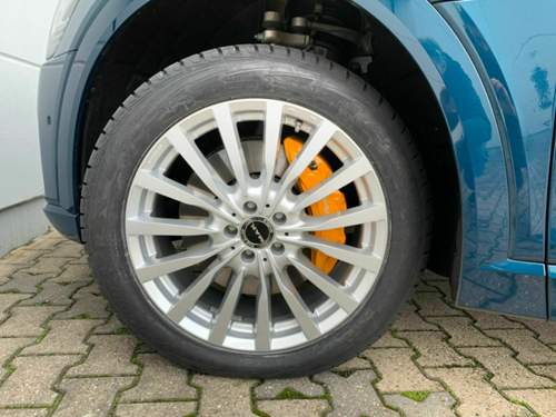

@OlsOlsen schrieb am 25. September 2019 um 18:34:47 Uhr:
Ich habe mir heute diese Winterreifen bestellt…
… Und heute montieren lassen… drei Fotos sind im Allroad Modus, die anderen zwei in Dynamik. Sie können zwar nicht mit den originalen 21‘‘ nicht mithalten, machen aber für Winterreifen eine ganz akzeptable Figur, wie ich finde.
+2

Ich habe mir die hier bestellt, brauch keine Schneeketten. Alle anderen waren nicht nach meinem Geschmack
Habe die gleichen grade auch montieren lassen. War von allen noch die schönsten meiner Meinung nach. Allerdings hatte ich dann das Problem das ich eine Reifendruckwarnung bekam weil die vergessen haben die Sensoren dazu zu bestellen.
