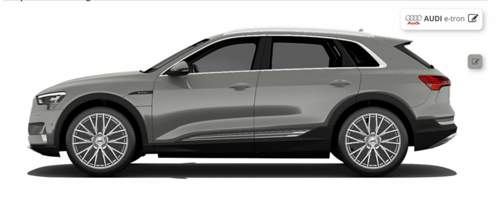

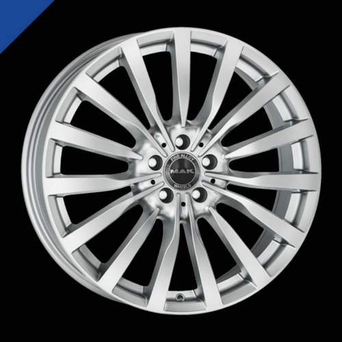

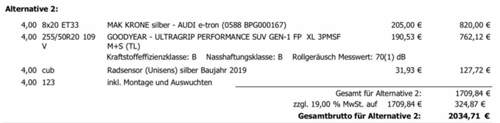

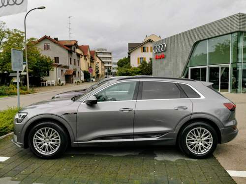

Ich habe mir die hier bestellt, brauch keine Schneeketten. Alle anderen waren nicht nach meinem Geschmack
