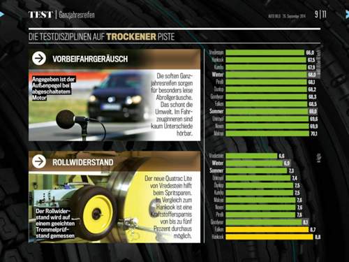

Generell kann man ohnehin nicht sagen, dass ein gewisser Reifentyp einen höheren Rollwiderstand hat. Das ist eindeutig vom Reifenmodell abhängig, wie man hier gut erkennen kann. Da ist der Rollwiderstand von dem einen Winterreifen zum Vergleich sogar niedriger, als der des Sommerreifens.
Zudem sind oft die Querschnitte kleiner, daher wäre es sehr verwunderlich, dass ein Winterreifen zu Mehrverbrauch führt.

Auch bei Reifen gibts inzwischen ein Energielabel. Wenn da -bei gleicher Größe natürlich- der Sommerschluffen ein G hat und die Winterpellen ein A, um mal Extrembeispiele zu nehmen wird man das schon recht eutlich merken.
