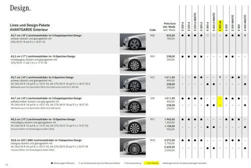

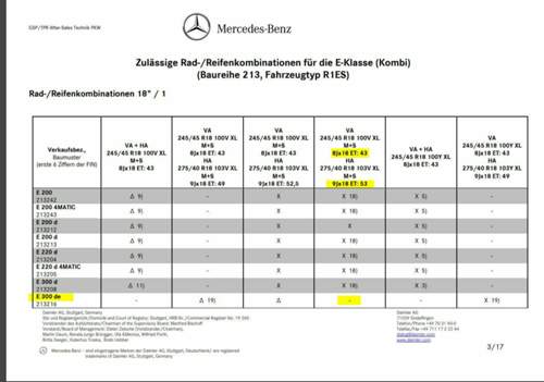

Das müsste die 22R sein. Diese ist mit ET43 vorne und ET53 hinten laut Zulassungspapieren von Daimler explizit NICHT für den 300deT zugelassen, falls dein Baumuster wie bei mir ebenfalls 213216 und der Fahrzeugtyp R1ES lautet.. Leider.
Felge-preisliste
Felgen-zulassung
Meinst du Serie bei Exclusive Ext. ? Das wäre falsch, musste ich damals extra bestellen.
Sind aber 245 vorne und 275 hinten 18Zoll

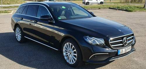

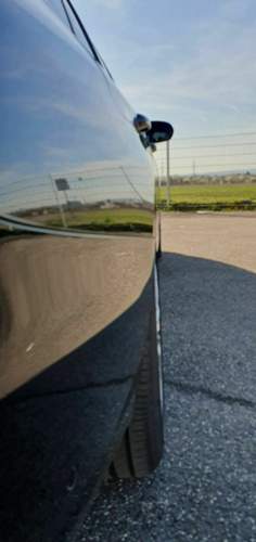

So, Felgen wurden heute montiert. Passt alles, streift nix, trotz veränderter ET alles noch sauber abgedeckt, ABE vorhanden.
