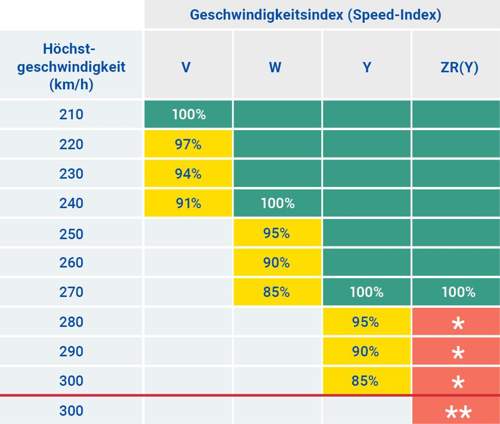

Anpassung der Traglast bei hohen Geschwindigkeiten:
V-Reifen (bis 240 km/h): Die Traglast reduziert sich bei Geschwindigkeiten über 210 km/h um ca. 3 %.
W-Reifen (bis 270 km/h): Die Traglast reduziert sich bei Geschwindigkeiten über 240 km/h um ca. 5 %.
Y-Reifen (bis 300 km/h): Die Traglast reduziert sich bei Geschwindigkeiten über 270 km/h um ca.5 %
@Ralle550 schrieb am 29. Dezember 2024 um 19:12:37 Uhr:

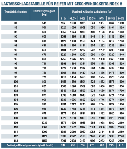

Ich weiß nicht wo das "ca." herkommt, aber für straßenzugelassene Reifen ist der Traglastabschlag genau festgelegt.
Eine Tabelle zur Übersicht im Anhang.
(Zwischenbereiche werden linear interpoliert, beispielhaft für V mit diversen LI in weiterem Anhang).
LiA
V
Also, da die Frage ja ausschließlich an der zul. Hinterachslast hängt habe ich das nochmal überprüft.
Tatsächlich bin ich bei meinem Ursprungspost wohl in der Zeile des Dokuments techn. Daten verrutscht.
1585kg ist der 530e touring.
Für die 550e Limo ist 1525kg korrekt.
Damit ist LI102 auch mit V ausreichend und zulässig.
