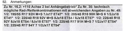

kann mir vielleicht jemand sagen was beim 120i M Sport für M+S Räder in den COC Papieren stehen?
Ich schreibe das hier auch noch mal rein
Auch die Reifengrößen ohne M+S Zusatz darf man als Winterreifen fahren.
Ist das Fahrzeug ein Modell M Sport darf man keine 16 Zoll Felgen fahren.
Hat das Fahrzeug die M-Sportbremse (blaue oder rote Bremssättel) darf man keine 17 Zoll Räder fahren. 18 Zoll Felgen müssen ET54 haben.
Nachfolgend alle eingetragene Reifengrößen im COC-Dokument vom F44 120i, die gleich sind mit dem F40 120i.
VA/HA 195/55 R17 92H M+S mit 7J x 17 ET47
VA/HA 205/45 R18 90H M+S mit 6½J x 18 ET41
VA/HA 225/45 R17 91H M+S mit 7½J x 17 ET54
VA/HA 225/40 R18 92V M+S mit 8J x 18 ET54
VA/HA 225/40 R18 92V M+S mit 8J x 18 ET57
VA/HA 225/45 R17 94Y mit 7½J x 17 ET54
VA/HA 225/40 R18 92Y mit 8J x 18 ET54
VA/HA 225/40 R18 92Y mit 8J x 18 ET57
VA/HA 235/35 R19 91Y mit 8J x 19 ET54
