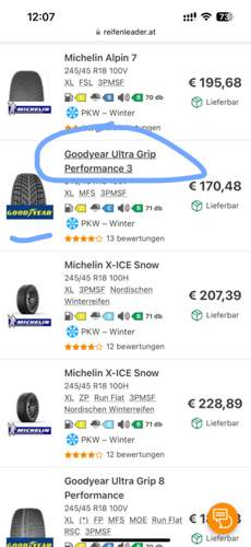

Kann jemand moderne Winterreifen mit * empfehlen, Modell? Mit Stern find ich fast gar nichts, nur der GY Ultragrip ist überall, dies scheint aber ein Reifen zu sein der für BMW vor vielen Jahren designed wurde. Ich habe xdrive, 245/40/19 auf allen Rädern. Oder besser ohne Stern und modernen Michelin?
Wenn du auf allen Rädern die gleiche Dimension fährst brauchst du keinen * Reifen.
Michelin für den Winter ist sehr gut, aber auch mit der teuerste im Segment.
Ich kann ihn empfehlen, ich hatte ihn gefahren
https://www.tyrereviews.com/.../Best-Performance-Winter-Tyres-2025.htm
Wie gesagt, alle Premiumreifen der annähernd gleichen Generation liegen - insbesondere bei Schnee - extrem nah beieinander.
bei den Reifen mit * ist einzig der Goodyear Ultra Grip Performance + ein recht aktuelles Modell. Der kam in den ersten Größen zum Winter 19/20 auf den Markt und wurde dann in den Folgejahren in weiteren Größen ausgerollt.
Seit dem letzten Winter gibt es in den ersten Größen den Nachfolger Ultra Grip Performance 3, in zahlreichen Größen ist aber immer noch der Ultra Grip Performance + das aktuelle Modell.
Er ist immer noch ein Reifen, der mit aktuellen Premiumreifen anderer Hersteller mithalten kann. Der Ultra Grip Performance 3 kann subjektiv alles noch etwas besser. Ich hatte beide Modelle auf unserem G31 520d sdrive und war mit beiden sehr zufrieden.
Wenn Garantie oder Kulanz bei Deinem Wagen noch ein Thema ist, würde ich wegen des Allrads zum Ultra Grip Performance + mit Stern greifen, ansonsten zum Ultra Grip Performance 3.
Sollte noch irgendwo der Goodyear Ultra Grip 8 Performance mit * auftauchen, keinesfalls kaufen, Der war schon bei seiner Präsentation (ca. 2012) kein großer Wurf.
Bei den mit * markierten Reifen gibt es sonst noch Pirelli, von denen ich auf jeden Fall abrate. Wir haben in der Familie auf einem X1 den Pirelli Winter Sottozero 3 *, weil wir ihn beim Neukauf des Wagens als günstiges Winterkomplettangecot bekommen haben. Dieser Reifen ist, außer vielleicht bei den Eigenschaften auf trockener Straße, um Klassen schlechter als die o. g. Goodyear.
Gruß Rainer
Goodyear sind im besonderen als RFT die Reifen mit den meisten Laufflächen Ablösungen, würde ich nicht drauf machen...
Michelin holen über den niedrigen Verschleiss den Mehrpreis auch wieder rein.
Am besten über die online Reifenhändler die Datenblätter vergleichen, da sieht man schön die Energie, Regen- und Geräusch Label im Vergleich.

Dann werde ich wohl diesen bestellen 🙂
Generell aus Interesse, was ist mit Michelin ? Hört man auch immer gutes und lt Piktogramme sogar etwas besser ?

Und wo kauft ihr euren Gummi ? Online oder noch beim Händler.
Also beim grip 3 teilweise um 165€ pro Gummi , bei der Händler nachgefragt und immer zwischen 185 und 210€ pro Gummi obwohl teilweise Rabatte über Firma
Ich kauf meine immer, absolut immer beim Händler. Wenn mit den Reifen was ist, hab ich direkt nen Ansprechpartner. Online bleibst auf der Strecke, wenn ein Reifen mal was hat. Und ich sichere nebenbei noch ein paar Arbeitsplätze. Ist einfach so. Geiz ist geil, bis halt mal was schiefgeht.
