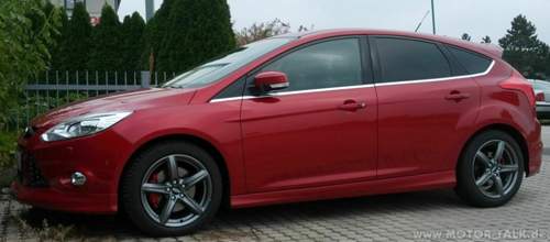

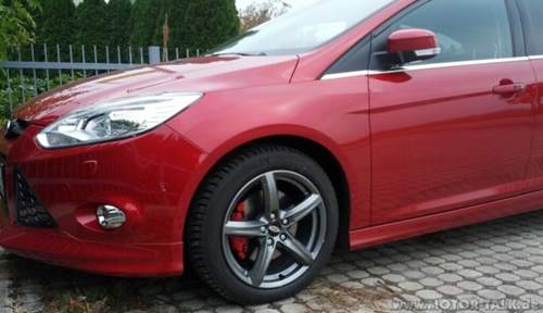

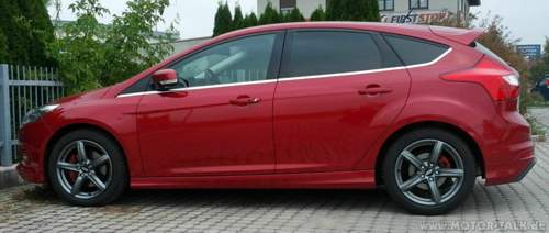

ich komme grad mit neuem winterschuhen vom spezialisten :)
Felgen: Brock RC24 titan (7,5x17 5x108 ET47 W1 63,4)
Reifen: Michelin Alpin A4 XL (215/50 R17 95V)
Viel zu schade fürn winter :D

man(n) gönnt sich ja sonst nix ;)
Jetzt wurde es auch endlich mal Zeit, die Winterräder zu montieren....
Dein Kenneichen finde ich klasse ;) ;) so eins will ich auch. Muss ich wohl umziehen ;) ;)
