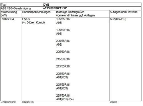

Guck in die EG-Übereinstimmungserklärung, die du bekommen hast. Da stehen bei mir 8 Rad- und Felgengrößen, die ich ohne Probleme fahren kann (auch im Winter).
Original geschrieben von dragi
2. Ich wollte mir bei reifen.com 205/55 R16 91H auf Ronal R41 Trend 7 × 16 mattschwarz ET45 bestellen. Wäre das jetzt das falsche Rad für mein Fahrzeug?
Hallo, ich habe o.g. Felgen mit der genannten Reifengröße gekauft - sehen geil aus 😁
Ich lade einen screenshot vom TÜV Gutachten hoch - passt also zu deinem Fahrzeug (bekommt man dazu).

Schau mal in Deiner EG-Übereinstimmungsbescheinigung nach, da steht alles drin, welche Rad/Reifenkombination Du fahren darfst.
Ciao
