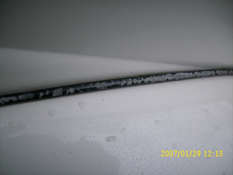

Ich weiss nun nicht, wie die Flecken auf den Kedern aussehen, mit Schleif und Polierpaste bekam ich die bisher immer fleckenfrei, der Umweltschmutz bildet mit dem Regen und auch den Wachsen der Waschstrassen leicht Ränder, die sich gut entfernen lassen.
Einfacher geht es natürlich, wenn sie ausgebaut sind, im Original sind sie durchgefärbt und nicht lackiert, daher ist die Pflege und Reinigung recht einfach 🙂
http://666kb.com/i/beau5335zartk4s2u.jpg
So sehen die Flecken aus - meinst du die zum wegpolieren?
Ja, mit Rot/Weiss Paste Rot und Weiss, bekommt man sie wieder sauber und wie neu.
Ob die Keder mal schwarz waren, oder ob es weisse Keder sind, die mal schwarz lackiert wurden, wird sich nach gründlicher Reinigung zeigen.
Die Rote Rot/Weiss Paste enthält Schleifkrümel, aufpassen, sie ist fast mit 120er Schleifpapier vergleichbar, daher verwende ich sie nur in Verbindung, mit Wattepads, die Weisse Rot/Weisspaste hingegen ist sehr fein, ideal, um den den Kedern den "letzten Schliff" zu verpassen.

Und kann ich die Keder auch montiert lassen? Oder isses dann zu riskant den Lack zu beschädigen 🙂
Ja, das ist eine der Beiden, Rubin ist, wie abgebildet, das grobe Schleifmittel.
Montiert würde ich nicht machen, denn die Anstösse des Bleches werden ebenfalls kräftig mitpoliert. Je nach Lack kann er dann sehr dünn werden und er glänzt, nach Polieren, in der Kedergegegend, mit der weissen Paste, wie ein Spiegel.
