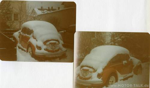

tut mir heut noch in der Seele weh:(
Kaefer-winter
