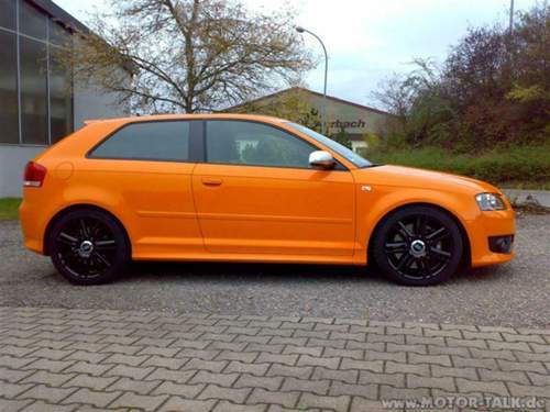

Ich hab im Winter die Orginalen 18er in Phantomschwarz lackiert drauf.
Reifen sind 225/40/18 W Vredestein Wintrac Xtreme, damit man auch mal etwas schneller fahren kann ;-)
Winter1
Original geschrieben von ERZ-XS33
Na na na, die Felge wurde seit 2004 immer im tiefsten Winter gefahren. 😛
Ah so, wusste nicht, dass das ein Bilder von
deiner
Felge ist. Meinte allerdings auch nicht den altersbedingten Zustand sondern das Gesamtbild. Die Felgenlackierung wirkt neben der schwarzen Wagenfarbe fast tief dunkelblau, was ich persönlich optisch sehr unpassend finde. Abgesehen davon war diese Felge für mich eh nie das Vorzeigeobjekt. Aber gut, das ist Geschmackssache und im dunklen Winter sieht man den Unterschied vielleicht auch wirklich nicht...😎
