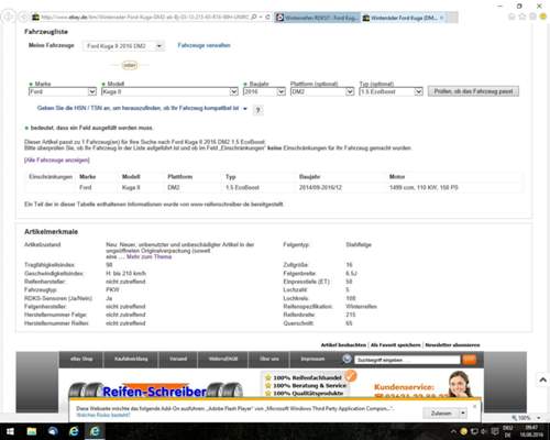

Hi, die gibt es auch schon zu vernünftigen Preise: Z.B: http://www.ebay.de/.../281849509957?...
gruß Don
Die "neuen" dürfen aber nur mindestens 17 Zoll fahren.
Der Link bezieht sich auf 16 Zoll Räder
Hier steht aber, dass man diese fahren darf. Siehe Auswahlfoto.
gruß Don
