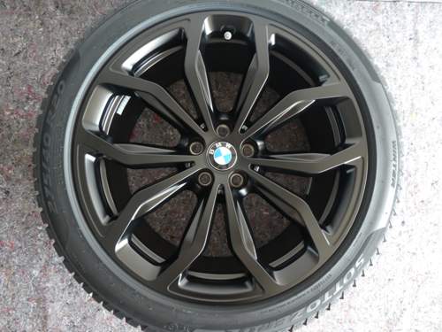

Gibt es außer der Y-Speiche 695 Schwarz matt noch weitere Felgen in 20 Zoll Serien-Mischbereifung und Serien-ET in Schwarz?
Leider nur ein Kompromiss.
Y-Speiche 695 Schwarz Matt, Pirelli Winter Sottozero 3 Run Flat, VA: 245/45 R20 103V HA: 275/40 R20 106V XL, VA: 8x20, HA: 9,5x20
Gewicht VA 29,4 kg
Gewicht HA 32,7 kg
Zum Vergleich, Audi S8 plus Originalrad VA & HA 275-35 R21 = 27,4 kg
8 mm Profil
DOT Ende 2021, akzeptabel
Kostenpunkt 2.900,00 Euro bei BMW NL
Reifen eher Mittelmaß, fahre ich schon auf dem S8.
Vermeidbare Minuspunkte: silberne Ventile und vor allem silberne Auswuchtgewichte.
Der Deckel erfordert noch etwas Präzision. 😁

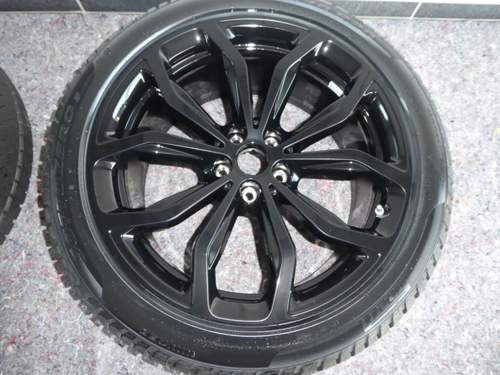

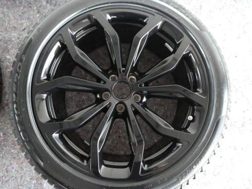

Nabendeckel Schwarz
Gleich mal versiegelt... und schon wird aus matt glänzend. 🙄 😁
Ohne Blitzlicht
Mit Blitzlicht
