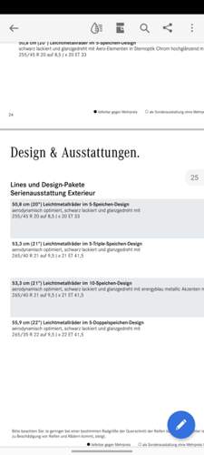

@Gerry71 :
Wieso soll es 265/40 r21 nich für eqe geben?
Hir ein auszug aus der preisliste mit den bereifung (österreich)
Screenshot-20231128-200758-adobe-acrobat

Du musst jetzt endlich mal damit aufhören, die Räder/Bereifungen von EQE Limousine und EQE SUV chaotisch zu vermengen.
Dein Preislistenauszug ist vom SUV und nicht von der Limousine!
Beim SUV gibt es 265/40 R21, nicht aber bei der Limousine!
Die von dir mit den 265/40 R21 verglichenen 255/45 R19 gibt es nur auf der Limousine und nicht auf dem SUV.
Ist das denn so schwer zu begreifen!?
EQE Limousine:
255/45 R19
255/40 R20
265/35 R21
EQE SUV:
235/55 R19
255/45 R20
265/40 R21
265/35 R22

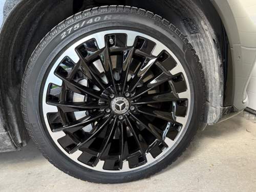

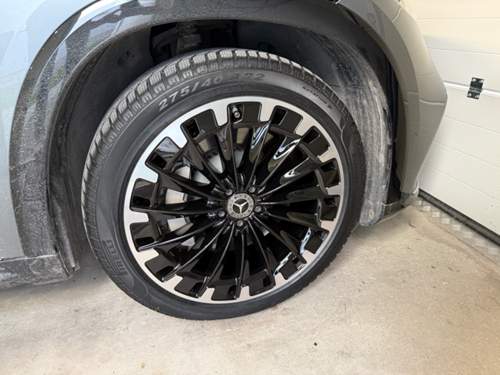

Vor zwei Tagen meine neuen Winterreifen montiert und sehr zufrieden.
Geht um die 22“ AMG mit Pirelli Winter Scorpion 2 mit Schaumabsorber für den EQS 580 SUV. Noch immer sehr guter Fahrkomfort und super leise.
Kann mich Vorrednern nur anschließen, wenn man schon einen teuren Wagen fährt, sollte man wirklich nicht bei Felgen knausern. Die können so richtig einen schönen Wagen „kaputt“ machen.

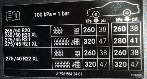

Übrigens beim EQS SUV geht es erst ab 20“ los (Foto).

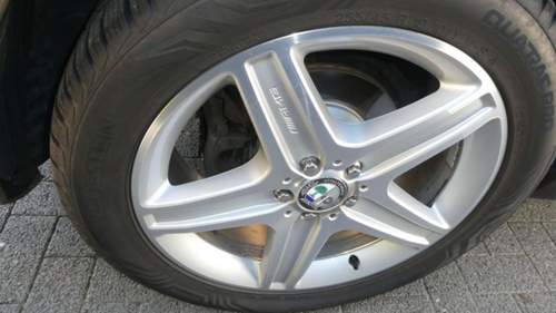

Ich werde mein mit Allwetter Reifen ausstatten, ich habe damit gute Erfahrung gemacht.
Meinen GLK 250 CDi AMG, wurden immer so bedient, keine Probleme in der Praxis. 19 Zoller.
