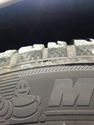

Die 7Grad-Regel ist eine viel zu starke Veinfachung. Ich hatte schon Sommerreifen, die wirklich Temperatur brauchten, um sich gut zu verzahnen. Dann aber um so besser. Andere funktionieren selbst bei 0Grad wunderbar, mögen es aber nicht, wenn man sie bei 30Grad hart rannimmt. Der Michelin Crossclimate ist so ein Kandidat. Wenn man den im Sommer zum Kurvenräubern benutzt, franst er aus (Foto). Nichtsdestotrotz ist er in der Hinsicht besser, als alle anderen Ganzjahresreifen, von Winterreifen ganz zu schweigen. Deswegen mag ich ihn, weil man unter 10Grad Gasgeben kann, ohne dass er leidet.

So sehen meine crossclimate + an der Vorderachse leider auch aus und das ohne ständiges, sportliches Kurvenfahren. Aber auch nur die Flanken, innen ist alles schick.
Schade weil sonst für mich persönlich der beste Reifen.
