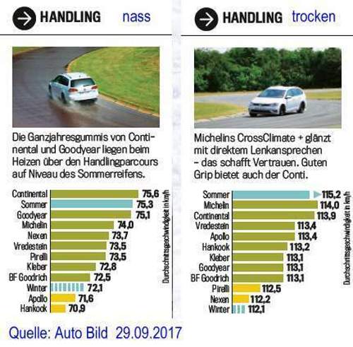

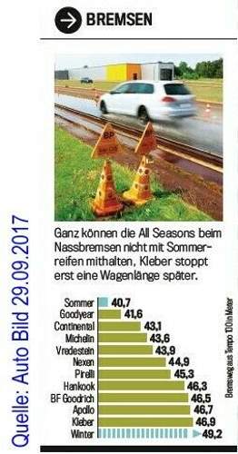

Bei einem Test der Auto Bild von anno 2017 wurde z. B. festgestellt, dass der Referenz-Winterreifen bei Nässe erhebliche Defizite gegenüber dem Referenz-Sommerreifen und den guten Ganzjahresreifen hatte.
Der Sommerreifen in der Spitzengruppe, der Winterreifen hintendran: Das Saisonreifen-Gesamtpaket macht gegenüber den guten Ganzjahresreifen am Ende keinen Unterschied.

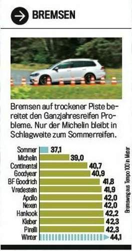

Edit: Der Bremsweg trocken, eben noch hinzugefügt, spricht auch nicht gerade für den Einsatz des Winterreifens.
Bremsweg Nässe
Handling nass u. trocken
Bremsweg trocken

Naja, die absoluten Werte liegen aber nicht wirklich weit auseinander, ein anderer Winterreifen hätte ggf in diesen Disziplinen noch besser abschneiden können.
3Km/h Unterschied bei den Handlingwerten und 1,8 m Differenz beim Trockenbremsen sind ein absolut guter Wert für einen Winterreifen, da kann sich so mancher Billigsommerreifen noch eine Scheibe von Abschneiden.

Wieso 1,8 m Differenz beim Trockenbremsen?
Die Werte aus dem Test der Auto Bild 2017:
Trockenbremsweg Referenz-Sommerreifen = 37,1 m
Trockenbremsweg Michelin Cross Climate+ = 39 m
Trockenbremsweg Referenz-Winterreifen = 44,1 m
Nach meiner Rechnung beträgt die Differenz zwischen dem Winterreifen und dem Sommerreifen 7 Meter und zwischen dem Winterreifen und dem besten Ganzjahresreifen 5,1 Meter. Der Test ist auch kein Ausreißer, sondern bestätigt die üblichen Erfahrungswerte, die sich auch bei anderen Tests ergeben haben: Sommerreifen ist bester Trockenbremser, dann GJR, dann als Schlusslicht der Winterreifen, siehe unten.
2016-sr-gjr1-gjr2-wr_trockenbremsweg

Der Bremsvergleich oben hinkt übrigens, der CrossClimate ist ein Sommerreifen (so zumindest der Hersteller), dem eine gewisse Wintertauglichkeit zugesprochen wird. Gleichzeitig ist er aber auch der Erste, der unter winterlichen Bedingungen die Füße streckt.
Ein fairer Vergleich ohne Rosinenpickerei ist hier nur der Vector gegen den WR, hier beträgt die Differenz etwas über 3%.

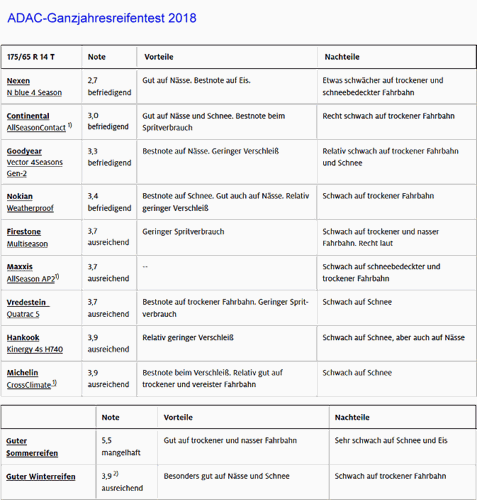

Hier mal der aktuelle ADAC-Test, der, wenn wir hier schon immer auf Zahlen rumreiten, ein teils ganz anderes Bild zeichnet, insbesondere aber wegen seiner Hintergrundinformationen und Empfehlungen lesenswert ist:
ADAC GJR 2018
ADAC GJR 2018
In der Tat, der ADAC-Test zeichnet ein ganz anderes Bild, allerdings aufgrund seines eigenwilligen, schrägen Bewertungssystems. Was man nicht verschweigen sollte: Der gute Sommerreifen schneidet beim ADAC am Ende mit mangelhaft ab, der gute Winterreifen nur mit ausreichend. Und GJR-Gewinner ist ausgerechnet der Nexen, der bei anderen Tests nur im Mittelfeld landet.

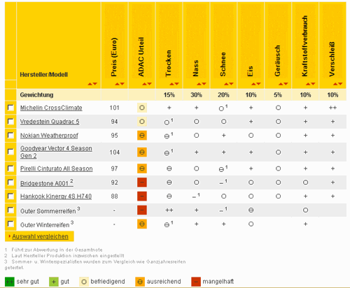

Mich würde auch interessieren, warum der Michelin Cross Climate 2016 für den ADAC noch der beste Ganzjahresreifen war und 2018 auf einmal der schlechteste, noch hinter dem Maxxis. Und nur beim ADAC kann der Vredestein Quatrac 5 den Goodyear Vector schlagen. - Die ADAC-Tests sind aufwendig und gut bei dem, was draußen auf dem Testgelände stattfindet. Aber im Platzierungsverfahren und dem redaktionellen Senf dazu steckt der Wurm drin.

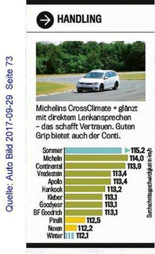

Handling trocken
ADAC GJR-Test 2016
ADAC GJR-Test 2018
