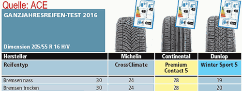

Dann nehmen wir mal nicht den Test den Auto Bild, sondern den ACE-Ganzjahresreifentest von 2016. Der bringt im Kern aber auch kein anderes Ergebnis als die Auto Bild:
Bester Trocken- und Nassbremsweg für den Conti-Sommerreifen, dahinter der Michelin Cross Climate, erst danach der Dunlop-Winterreifen. Siehe unten. Die übliche Reihenfolge. Zählt man die Punkte zusammen, dann kommen SR und WR beim Nass- und Trockenbremsen auf keine bessere Punktzahl als der Cross Climate. Kein Vorteil für die Saisonreifen.

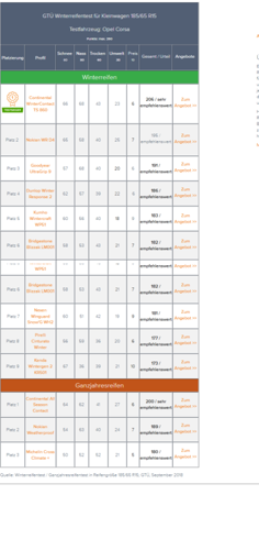

Bremswege GJR SR WR
Andere Größen, anderes Ergebnis.
https://blog.reifen-vor-ort.de/...erreifen-ganzjahresreifen_185-65-r15
2018-11-25-19-30-54

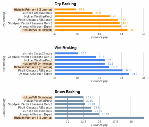

Und damit es nicht heißt, dass ich mich nur auf Auto Bild und ACE beziehe, hier noch eine dritte Quelle. Diesmal "Tyrereviews" aus England, die einen Test aus Frankreich aufbereitet haben. 3x die Bremswege, erneut das vertraute Bild: Kein Vorteil für die Saisonreifen-Wechselvariante wegen des Winterreifens. Der Winterreifen ist bei Trockenheit der schlechteste Bremser von allen, bei Nässe im Mittelfeld.

3x Bremswege Tyrereviews 2015

Geile Testergebnisse 😁
Will man damit seine Kompromissreifen besser aus den Lagern bekommen? Es kann doch nicht der Ernst sein, dass genau ein SR (Premium), ein WR (Mittelmaß) und 5 GJR verglichen werden... Wie hätte der Test ausgesehen, wenn als Winterreifen der Testsieger dabei gewesen wäre? Bremsen ist nur ein Faktor von vielen. Kurvenstabilität, Aquaplaning, ... sind nicht viel unwichtiger!
Es gibt genug Gründe, die für einen GJR sprechen. Die Tests zählen aber mit Sicherheit nicht dazu!

Wenn ich mir den Test so anschaue spricht nicht viel für den GJR. Warum nicht den TS860 nehmen und ganzjährig fahren?
Wenn GJR dann wohl den Michelin - Sommerreifen mit bedingter Eignung für winterliche Tage.
@Crashman1983
Scheint keine gute Idee zu sein. Die Trockenperformance wurde bei 10 Grad getestet. Der Conti-GJR kann also seine besseren Eigenschaften bei sommerlichen Temperaturen (20-30 Grad) in diesem Test nicht darstellen.
Auf der Hand dürfte auch liegen, dass Conti keinen GJR auf den Markt bringt, der übers Jahr gesehen kein Vorteil ggü. dem WR aus dem eigenen Hause hat. Dieser Umstand wäre doch beim internen Test sofort aufgefallen.
Ah okay, die 10 Grad hatte ich nicht auf dem Schirm
