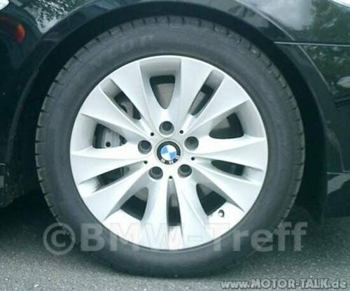

war auch bis vor kurzem auf der Suche nach WR-Komplettangeboten. BMW war mir zu teuer, und ATU war Preis-Leistung nicht i.O. daher immer schön in der Bucht suchen, ich hab dort 4x Alufelgen fast nagelneu ohne REifen ersteigert (für knapp 300Euro Vers incl)(nur 2 Winter gefahren), eine Schramme aber die stört mich nicht., Danach habe mir dann bei ATU WR 225/50/17 aufziehen lassen, fährt sich perfekt und sieht auch noch gut aus....
die selben Felgen orig. BMW hab ich ersteigert:
Styling 116
Doppelspeiche
Showpic-php
