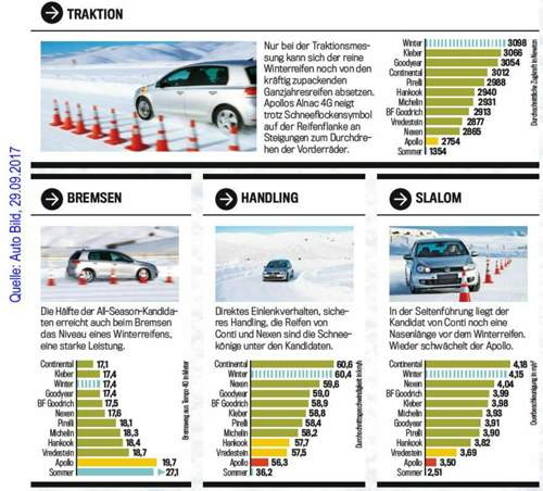

Die Ganzjahresreifen von Goodyear und Nokian wurden ja schon als gut wintertaugliche Reifen genannt. Der Conti AllSeasonContact kommt ebenfalls in Frage. Im GJR-Test der Auto Bild von 2017 war er in drei von vier Einzeltests besser auf Schnee als der mitgetestete Referenz-Winterreifen, siehe unten. In diesem Jahr war der Conti der Testsieger im GTÜ-Ganzjahresreifentest, Urteil "sehr empfehlenswert".
Zwischen Winterreifen und guten, ausgewogenen Ganzjahresreifen gibt bei den den Schneeprüfungen keine relevanten Unterschiede mehr. Die Tests finden z. B. in Finnland oder Schweden am Polarkreis statt. Auf dem Testgelände von Ivalo gibt es kurze Steilstrecken von 10° (rund 18 %) und 25° (rund 47%) Steigung. Daraus lässt sich schließen, dass Ganzjahresreifen nicht nur Flachland und Großstädte taugen, wie gerne behauptet wird.
Ab-2017-gjr-schnee-gesamt
Das hat der ADAC leicht andere Ergebnisse gehabt. Da liegen die besten GJR im Winter schon hinter den besten WR, aber immer noch auf dem Niveau von guten WR. Die im Winter schlechteren nähren sich dann dafür teilweise wieder dem SR im Trockenen an. Hier muss man halt schauen was man will.
