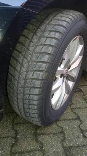

bei mir sind es die Serienfelgen Sepang in 16" mit 215/60/16 "Ballonreifen". Nicht schön,aber ungleich komfortabler, als die 18" Sommerräder mit ihrem 45er Querschnitt.

Hallo Leute,
ich benötige mal Eure Hilfe bzw. einen Rat.
Habe seit diesem Sommer meinen 3. Leasing-Passat. Vorher B6/B7 als Variant jetzt B8 als Limousine.
CL mit 150 PS/TDI und DSG. Sommerräder mit 17" Soho-Felgen.
Gestern haben die mir in der Werkstatt Winterräder montiert.
Überrascht musste ich feststellen, dass es die 16" RIAL Alu-Felge meiner Vorgängerfahrzeuge war und darauf Pirelli Snowcontrol in der Größe 205/55 R16 91H montiert waren.
Meines (bescheidenen) Wissens ist diese Kombination doch gar nicht für meinen B8 zugelassen.
Die Übereinstimmungserklärung für mein Fahrzeug habe ich nicht vorliegen.
Kann mir jemand sagen ob es da Ausnahmen gibt oder ob die Räder-Reifenkombi für den B8 falsch ist.
Vielen Dank.
mfg
wyhraer
Meines Wissens ist im COC vom B8 die Größe 205/55R16 nicht erwähnt, sondern für 16 Zoll nur die Größe 215/60R16. Das macht bei deiner aktuellen Bereifung einen 5% kleineren Abrollumfang (dein Auto zeigt dir eine 5% größere Geschwindigkeit an, als mit den 215/60ern, oder anders ausgedrückt kriegst du 5% mehr Kilometer auf den Odometer als du gefahren bist 🙂).
Ich würde da nochmal nachhaken!
Auf Seite 6 dieses Threads findest Du den Reparaturleitfaden Räder und Reifen für den b8. Dort stehen alle zugelassenen Kombinationen drinn.
Demnach sind die Winterreifen nicht zugelassen, geht erst bei 215er los.

Dann wären folgende Kombinationen beim B8 Limo 1,4 150 PS möglich:
215/60
225/55
225/60

Sieht ähnlich aus, haben wir aber schon 2008 gekauft. Also von daher kann die Felge auch anders heißen.
Auf dem B6 und B7 war ja die Kombi auch statthaft.
mfg
wyhraer
Auf dem B7 sind folgende Kombinationen mit der Rial U1 16'' möglich:
195/60
205/55
215/55
225/50
