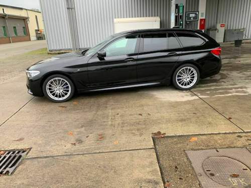

so, der Winter kann kommen. Falls jemand noch "Inspirationen" für Winterreifen mit Felge braucht.
Habe mir die Autec Lamera 19 Zoll in hyper silber gekauft. Hier kurz 2 weniger schöne Bilder von der Tankstelle für einen Kurzeindruck.
Beste Grüße
