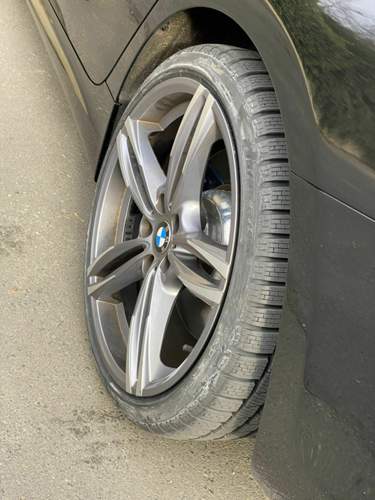

@birdyzero schrieb am 4. Dezember 2017 um 23:27:17 Uhr:
Mein G31 hat über den Winter die folgenden Schuhe an. Die Sommerfelge
gibt es als Vergleich zuerst:
Möge der Winter schnell zu Ende sein... ;-)
