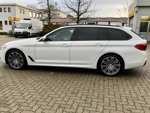

Jungs, lasst euch durch die Bilder nicht verwirren: das Entscheidende ist nicht der Felgendurchmesser, sondern die Tieferlegung! I.d.R. ist für einen Fahrzeugtypen der Abrollumfang (einschl. Reifen) bzw. der Aussendurchmesser (einschl. Reifen) nahezu identisch. Der flachere Reifen bei größeren Felgen bringt optisch natürlich auch etwas sportlichere Optik, aber letztlich ist es m.E die Tieferlegung.
Ich stelle gleich ein Bild vom G31 ein mit 19“, M-Paket, aber ohne Tieferlegung (weil Integrallenkung und adaptive drive) und dazu vom F11/19“/HR-Federn

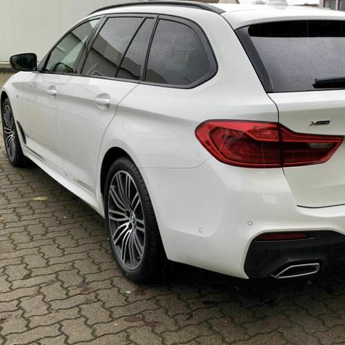

... hier die noch fehlenden Bilder vom G31 ohne Tieferlegung (weil ab Werk iVm adaptiven FW nicht angeboten).
Etwas bockig - Bild stammt vom Tage der Abholung, ich hoffe, der Wagen „setzt“ sich noch etwas.
