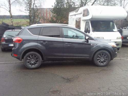

Mein Setup!
Hab mir auf der Bucht einen Satz Ronal R41 Trend Alu's 7,5x16 incl. Ford Kuga ABE gekauft = 300€
Außerdem ist der neue ADAC Winterreifen Test raus gekommen. Ich werde mir die Kumho oder Hankook Winterreifen kaufen. Das sind zwar nicht die Top Winterreifen, aber sind immer noch in der ADAC Empfehlung und kosten in der Größe 235/60/16 knapp 85€ plus 10€ Montage. ( siehe www.reifen-vor-ort.de -> kann dir via PN auch noch einen 5€ Gutschein geben )

Für mich kommen nur die 235 in Frage, weil meine Felgen nur mit den 235'er in der ABE stehen.
Sind schicke schwarze Felgen! Nun brauch ich nur noch meinen Kuga 😁 😁 😁
Ich habe mir inzwischen die 235/60/16 auf den Kuga montiert.
Hankook-Reifen auf RIAL-Alufelgen. KOmplett montiert waren das 740.- EUR beim Reifenhändler. Die Reifen fahren sich ein klein wenig schlechter wie die serienmäßigen Conti Sommerreifen, aber doch recht anständig. wie die sich im Winter machen, wird sich noch raus stellen.
