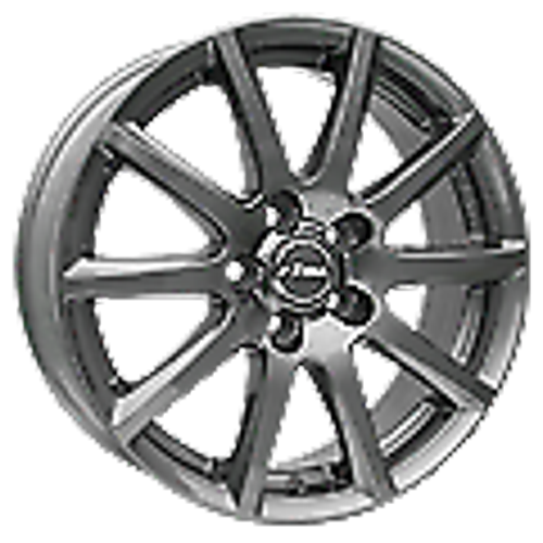

Wir haben uns für 16Zöller als Winterreifen entschieden, da es hier teilweise heftig schneit und mit 235er Reifen fühl ich mich da nicht ganz so wohl. Also die Felge Milano von Rial in Grau, absolut passend zum Royal-Grau....genial.....dazu Pirelli SOTTOZERO und töfte 🙂
Preis ges. 660,-€
