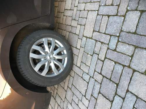

Ich fahre den Continental Wintercontact auf der Größe und bin sehr zufrieden! Weder bei Schnee, Schneematsch noch bei Nässe hatte ich mit den Stiefeln Probleme!

@SVE-Totti schrieb am 12. Februar 2017 um 17:30:05 Uhr:
Danke fürs Bild mit den CMS C22 - das sollen auch meine Winterfelgen werden. 🙂😁 Was hattest Du denn gezahlt mit den Contis? Und wo gekauft?
