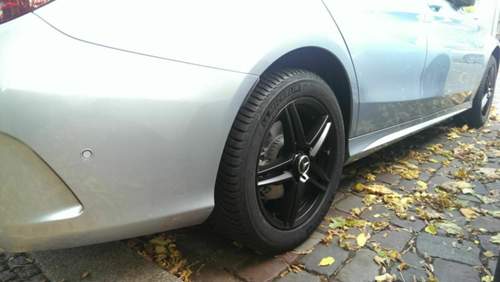

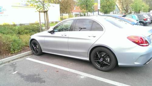

Die 17er Rial M10 haben im alten Gutachten keine Airmatic freigabe, somit sollte meine ABE erloschen sein. Habt ihr eine Empfehlung was ich tun kann? Der Händler hat nicht nach einer Luftfederung nachgefragt und ich habe an dieses "Hindernis" nicht gedacht.
Bereifung ist Michelin A5, bin von den ersten paar Tagen und ca. 150km ganz zufrieden.

Hallo laylow
Ich habe beim Reifenhändler genau die gleichen Felgen bestellt. Habe auch Airmatic. Habe daran gar nicht gedacht. Meint ihr es könnte irgendwelche Probleme geben?
Hi liri, leider sind die Rial 18 Zöller noch nicht für unsere CKlasse freigegeben. Aber ehrlich, die 17ner sehen schon echt gut aus auf der CKlasse, kommt auf den Fotos nicht so gut rüber wie live.
Auserdem kosten die Rial M10 ca. 100€ pro Stück + 75€ pro Schröder RDK Ventil. Die Original 18ner AMGs laut Preisliste ca. 700€.
Der Reifenhändler meines Vertrauens nimmt saftige 160€ pro kompletter Ummontage der Reifen auf der selben Felge inklusive Sensorenanpassung und Einlagerung. Das macht bei 6 Montageterminen in der drei jährigen Leasingzeit insgesamt 960€ ohne den ca. 700€ teuren Michelin Winterreifensatz. Mit den Felgen, Reifen, Sensoren, Montage und eine Saison Einlagerung hat mich der Winterreifensatz 1500€ gekostet. Abschliessend habe ich festgestellt, dass ich mit den Räderwechsel- und Einlagerungskosten (5x 50€) ungefähr das gleiche bezahlt hätte und am Ende ich noch den Winterkomplettsatz zum Verkauf bei mir behalte.
Wäre die CKlasse von mir gekauft, dann hätte ich einer der im Anhang angefügten Original Zubehör Felgen mitgekauft, wahrscheinlich die 18 Zoll Variante in komplettschwarz.
Liri, wir sollten das mal abklären. Hier im Forum wurde dieses Problem schon angesprochen und am wahrscheinlichsten führt es auf ein veraltetes Gutachten zurück, welches hoffentlich bald erneuert wird.
