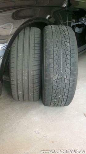

Vergleichsfoto ist doch anders aber:
Links die 7.5x17" Ambition-Felge mit 225 (damals noch mit SR), rechts daneben 245 auf 8x19".
nie und nimmer - dreh Deine Aussage rum, dann wird ein "Schuh" draus 😉
Dann würde ich aber lügen - anhand der (überstehenden) Speichen erkennt man, dass rechts
nicht
die Ambition-Felge liegt (war eine von RONAL) und mehr als 2 versch. Räder hatte ich seinerzeit nicht zur Verfügung. 😁
Dann würde ich aber lügen - anhand der (überstehenden) Speichen erkennt man, dass rechts nicht die Ambition-Felge liegt (war eine von RONAL) und mehr als 2 versch. Räder hatte ich seinerzeit nicht zur Verfügung. 😁
Du hast - fast -recht
ich war messen und zwar bauiningenieurmäßig exakt 😉 :
- Winterreifen ( auf Bild rechts ) 225 / 50 - 17 auf Felge ( Rial Oslo ) 8 x 17 - lotrecht runter zum Boden B = 22,8 cm
- Sommerreifen ( auf Bild links ) 245 / 40 - 18 auf Felge ( Audi orig ) 8 x 18 - lotrecht runter zum Boden B = 24,6 cm
27072011022

das ist schon klar, ich kam nur mit der Behauptung...fast genauso breit.....nicht klar und habe das Gegenteil bewiesen.....sind die 2 cm Unterschied

Die 225 steht für die Breite der Lauffläche, nicht die des Reifens! Reifen mit gleichen Daten versch. Hersteller können unterschiedlich breit sein.
Ich hätte auch ein Foto bei dem man erkennen kann, dass mein 18"-Rad mit 245 insgesamt (!) dünner ist als (m)ein 19" mit 245. 😉
