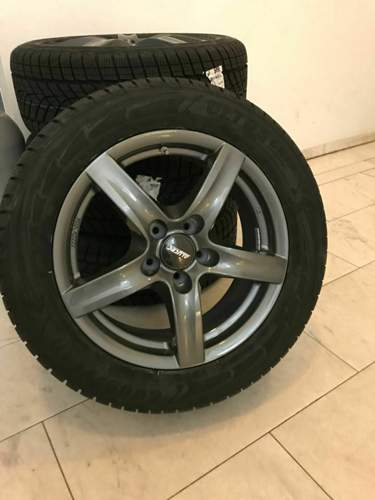

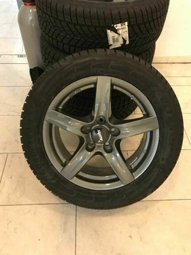

Habe meine Winterräder jetzt 4 Wochen drauf und bin sehr zu frieden damit:
Felge DEZENT TE DARK mit Michelin Pilot Alpin 4 in 18 Zoll.
