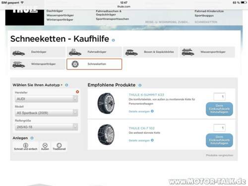

Ich habe letztes Jahr eine Freigabe von Thule Ketten für 19" Räder am Tiguan erfragt. Als Kettentyp hatte ich sogar bewusst die gewählt, die nicht zur Radanbindung hin befestigt werden müssen, also mit Felgenstern-Befestigung, um hier keine Risiko-Position im Sinne "Berührung" zu haben, diese schei.. teuren Dinger.
Laut Thule Katalog sind die für die OEM 19" Größe "geeignet", auf Nachfrage bezüglich einer Freigabe zur Eintragung wird jedoch auf Volkswagen verwiesen, die eine solche Freigabe erteilen sollen. Volkswagen selbst zeigt natürlich höflich einen Vogel und verweist auf seine eigenen Freigabe-Größen in 16" und 17".
Klar, wer viel fragt, kriegt (zu) viele Antworten.
Und wenn ich das hier wieder so hinschreibe, würde ich es am liebsten sofort wie golfgtitdi machen, alles neu kaufen, aufziehen und losfahren. Aber mir fehlt es dafür an "Selbstbewusstsein".
Nachtrag: hatte gerade erst gesehen, dass es laut golfgtitdi ggf. eine ABE geben soll, das schaue ich noch mal nach, lässt mir keine Ruhe ...
Hier die "Empfehlungen" von Thule ... sollte also kein Problem sein ...
Spannend sind die 265/30 R20 😁
