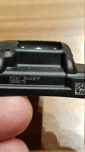

So. Habe seit heute funktionierende Sensoren.
Die Verbauten waren vom Insignia A und noch ein paar anderen Modellen.

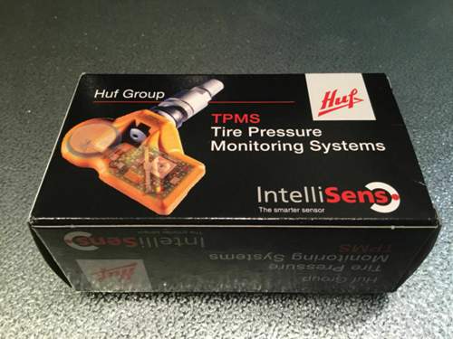

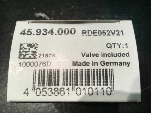

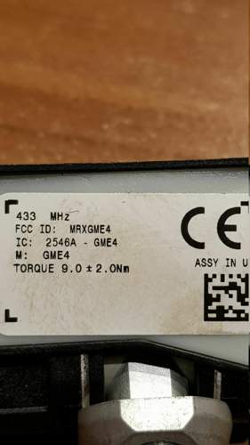

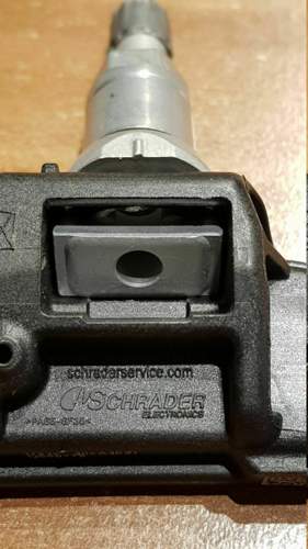

Ich habe beim Kauf meines Insignia Sports Tourer die Winterkompletträder mit verhandelt und bin mit meinem FOH bei Winterrädern mit RDKS in der Größe 225/55 R17 101V auf Alufelgen 7J x 17 H2 mit ET 44 von einem Reifenhändler meines FOH‘s einig geworden. Sie sind dann auch vom FOH bestellt und montiert worden.
In der beiliegenden ABE stand als Auflage beim Insignia mit 81-125 kW „Bei Fahrzeugen mit einer bauartbedingten Höchstgeschwindigkeit über 210 km/h sind nur Metallventile zulässig“.
Montiert waren aber Felgen mit Gummiventilen. Nach Rückfrage bei meinem Händler ob ich die ABE richtig gelesen habe, sind nach Klärung mit dem Reifenhändler, neue Reifendrucksensoren mit Metallventilen geliefert und montiert worden.
Die Anzeige des Reifendrucks im Display funktioniert auch einwandfrei. Die Reifendrucksensoren werden, laut Werkstattmeister, durch das Fahren einer kurzen Strecke automatisch angelernt 😉
Hier Bilder der verbauten Reifendrucksensoren:
B66a3b18-1e06-4c81-842e-800c44a1b163
Fd2cddef-6c88-43c5-9beb-32585dc04dc4
@magic2l schrieb am 13. November 2017 um 21:50:18 Uhr:
Die Anzeige des Reifendrucks im Display funktioniert auch einwandfrei. Die Reifendrucksensoren werden, laut Werkstattmeister, durch das fahren einer kurzen Strecke automatisch angelernt.
Das sind aber keine original Opel Ventile, denn die gibts nicht in Metall.
Hallo Marc das sind die Sensoren von Huf kompatibel mit dem Orginal Ventil von Opel Vorteil die sind Programmierbar.
@Kitekater schrieb am 13. November 2017 um 21:59:33 Uhr:
Das war mir klar, wollte nur sagen, das es z.B. diese Reifendrucksensoren mit Metallventilen gibt die problemlos funktionieren (wenn durch Auflage in der ABE gefordert) 😉
