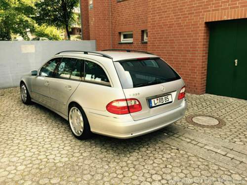

S211 - 320 Benzien Bj. 2005 - Neue Winterräder
Wunschfelgen: 8,5*19 ET43
https://www.kunzmann.de/.../...ichtmetallfelge-vielspeichen-design.htm
Wuschreifenoptik wie:
VA: 245/35 ZR19 93W XL - Khumo oder Hankook 8,5*19 ET43
HA: 275/30oder35 ZR19 93W XL - Khumo oder Hankook 10,0*19 ET43
Ich habe dazu folgenden Fragen und hoffe das ihr mich unterstützen könnt:
1. Felgen - in der ABE steht ja nun die Eklasse nicht als Option drin, was benötige ich für den Tüv zum eintragen?
2. Reifen - Reifengröße Okay?
3. Spurplatten

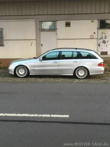

Im Momnet fahre ich VA CR1/12 8,5*18ET 40 auf 255/45/18 + HA 10*18ET43 auf 275/40/18 mit je 10 mm Platten je Seite. VA -55 mm, HA -35 mm tiefer.
Wie viel mm Platten müsste ich ca einplanen wenn ich hinten z.b. 245 auf 8,5 Breite habe, um die gleich optik zu haben.
Um es besser zu veransschaulichen noch ein Paar Bilder Ist und Wunsch. Allerdings finde ich das beim Wunschbild an der HA die Felge noch mehr raus muss.
Ich freu mich auf euren Inputt!

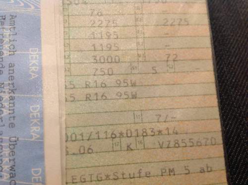

Ich habe auch eine Limo und zwar nur den kleinen 320er Cdi und ich MUSS 95er Reifen haben. Das steht doch im Fahrzeugschein. Für meine 18er AMG Reifen MUSS ich 97 er haben, steht im Gutachten. Du spielst echt mit deinem Leben. Das meinst du jetzt aber nicht ernst oder? Du verarscht uns hier. Ich hoffe es.

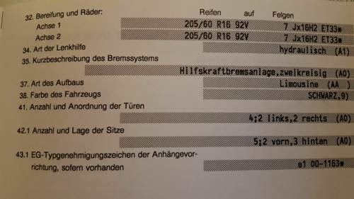

Du könntest uns doch deinen Fzg.-Schein gerade einstellen. Würde mich auch interessieren welche Traglast mind. beim W211 gefahren werden muss
Meiner kam ab Werk auch nur mit 92er Li, bei der Limo (!) reicht das. Steht auch so in den COC Papieren.
Bei größeren Motoren könnten aber unter Umständen die 205/60 16 nicht zulässig sein, hab die Liste grade nicht zur Hand.

Auf den popeligen 16 Zöllern muss ich schon 95 w haben. Und ich habe nur den 320er. Bei den AMG Felgen muss ich auf der HA mindestens XL haben. XL Reifen haben in der Regel 97 oder gar 99.

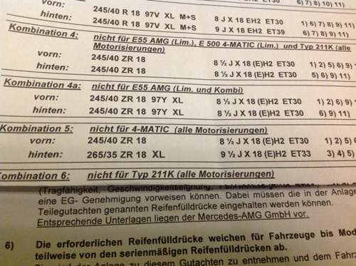

Selbstverständlich ist es so Zugelassen!!! Gibt von AMG ein eigenes Gutachten für 19 Zoll Styling 4 Felgen am E55 AMG
8,5x19 Et 30 + 245 35 19 93 Y
9,5x19 Et 31 + 275 30 19 96Y
Das ist absolut ausreichen und alles im AMG Gutachen so vermerkt. Auch der Tüv hat da nichts zu beanstanden bei Eintragung.
Mit Freigabe von Reifenhersteller ist die Bereifung sogar mit V-Max offen so zu 100% korerkkt
Meine Güte du verbreitest echt einen Quatsch.
245 35 19 93Y auf VA+HA hatte ich am W211 320 Limo so drauf alles mit Gutachten und Eingetragen.
Da steht doch 96!!!! Davon rede ich doch die ganze Zeit.
Ja auf ein mal reicht 93 VA und 96 HA. Grade waren es noch mindestens 97 oder 99
Und nicht zu vergessen 96 reicht bei meinem der bis 300 geht.
245 35 19 93Y darf man am E55 auch fahren allerdings nur wenn es "normal" bei 250 km/h abgeriegelt ist.
Das reicht ;-)
