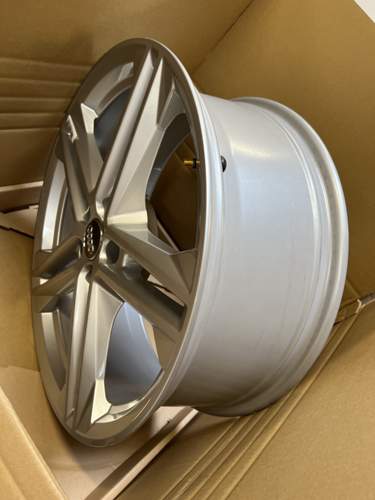

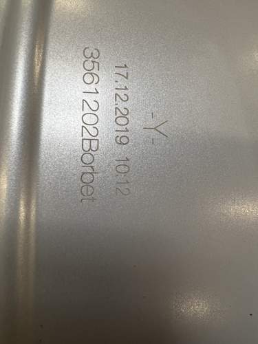

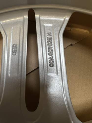

Bin auf der Suche nach den original Felgenmaßen in 20 Zoll laut COC Papieren, habe hier leider nichts gefunden.
Z.B, 8x20 z.B. ET39, LK5 / 112, Audi Teilenr. 80A 601025N
Habe hier 4 neue rumliegen, 188€ pro Stück von privat ohne Versand.
Bei Interesse bitte PN
